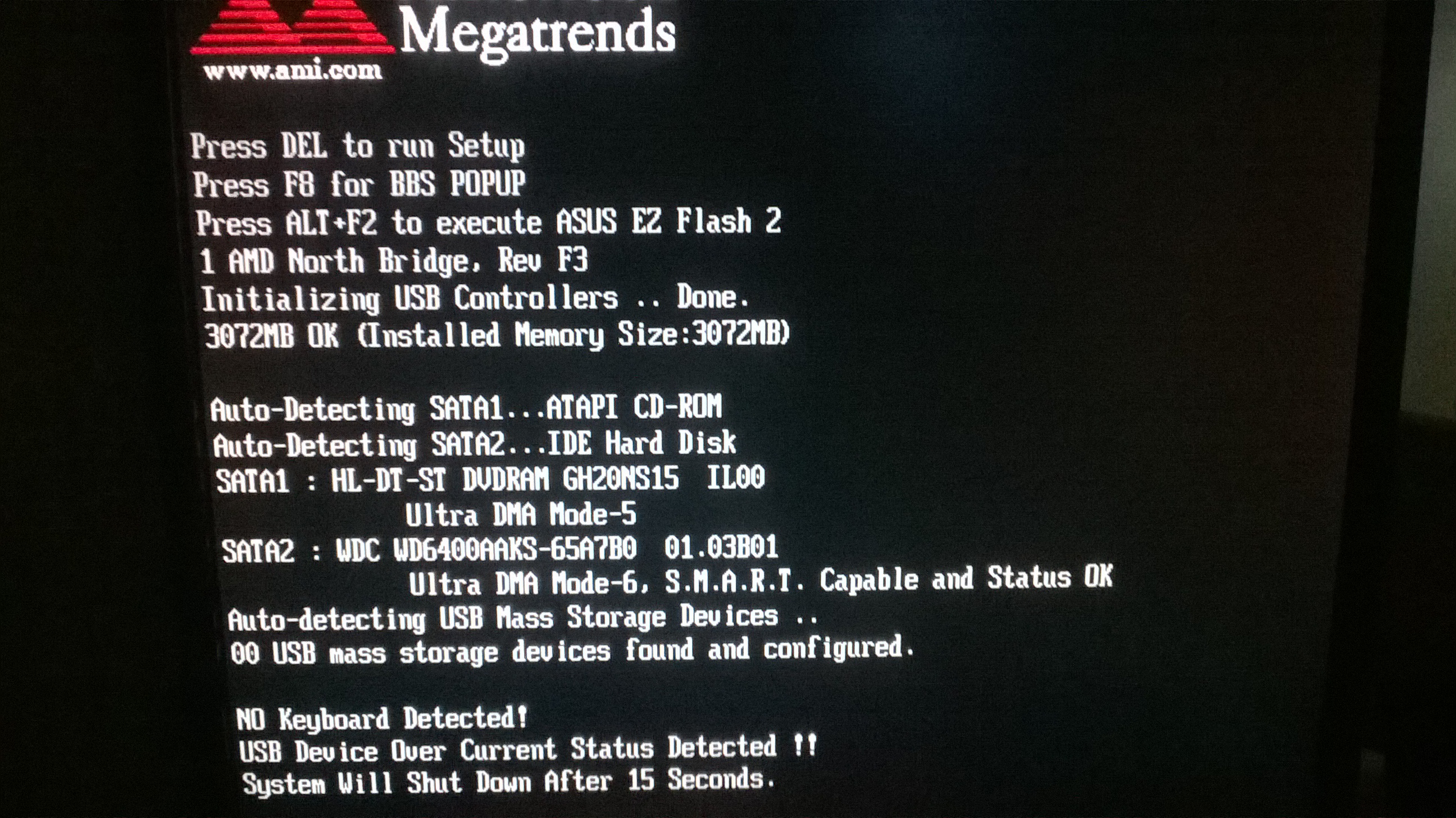

Nenajde to klávesnici, ostatně je to tam napsané. Asi šlus na USB konektoru.
karel 27.09.2014 14:17
Máš tam šlusa na USB. Podle postu zřejmě klávesnice.
mif 27.09.2014 14:18
Prosím Vás, sa sa s tým niečo robiť? Neviem vo znamená slus uz som počítač rozbehol ale ako pisete p…
cestovina 27.09.2014 14:29
cestovina
Spojením dvou drátů dochází k takzvanému zkratu. Jestli tam cpeš tu PS/2 přes redukci, nemusí to fun…
karel 27.09.2014 14:35
Aha tak tomu chapem . Vypojil som všetko, zapojil PSkovu klávesnicu nesla , skusil som zapojiť znova…
cestovina 27.09.2014 14:44
cestovina
Náhodně se to zkratuje. Prohlédnout a opravit, nebo ty problémový konektor prostě nepoužívat, snad t…
karel 27.09.2014 14:48
Tak máš poškozený port. Vezmi sobě baterku a lupu, prohlédni všechny USB porty - jeden z nich bude v…
mif 27.09.2014 14:37
Všetko som skontroloval a nic nevyzeta byt fyzický poškodene. Tak mam viac usb konektorov tak som to… poslední
cestovina 27.09.2014 14:54
cestovina
Aha tak tomu chapem . Vypojil som všetko, zapojil PSkovu klávesnicu nesla , skusil som zapojiť znova usb klavesni a nejakým zazrakom opäť naskočila tak som zapojil aj myš a ta tiež funguje ako som písal ten problém sa po čase vytratil aj pred tým . Neviete cim to môže byť spôsobene? Ďakujem pekne za ochotu mi pomoct
