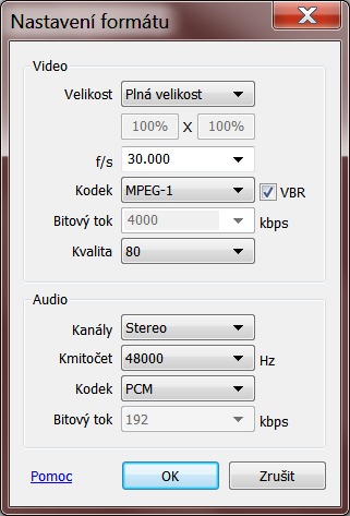

Proč máš ten Bandicam nastavený tak vysoko? 45 f/s na video je zbytečné.
Bohatě stačí 30. Mám to nastavené viz. obrázek a jedu na slabší sestavě.

IQ37: 30fps určitě nestačí, alespoň u bandicamu :D, zkoušel sem 30 fps a video je sekavé, navíc pak nemužeš vubec nic zpomalit.. a já videa i upravuji, proto potřebuji více fps.
Já ho při 30 sekavé nemám. Máš nainstalované všechny potřebné ovladače?
