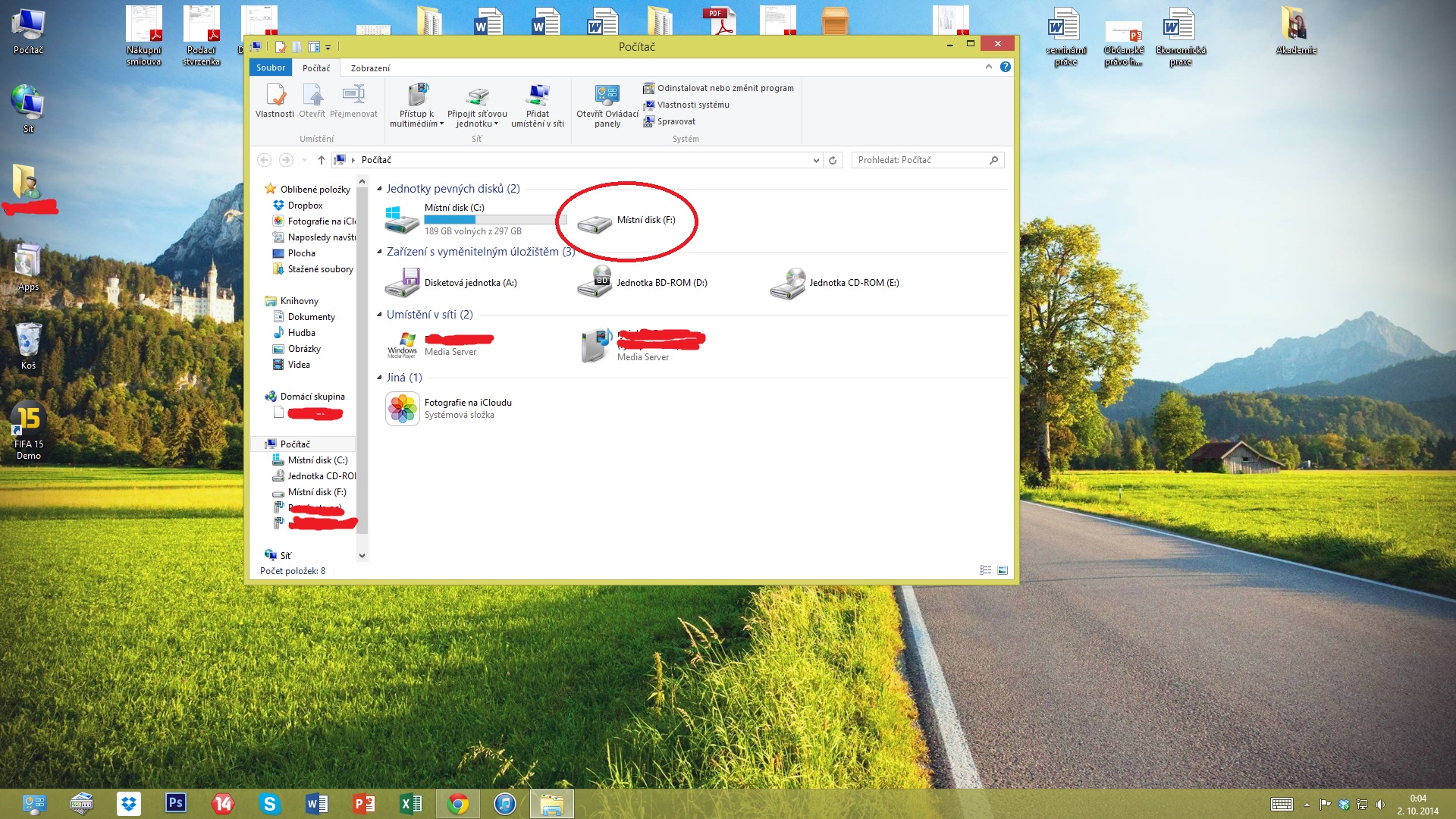

znicehonic mi prestal jaksi fungovat externi HDD, mam na nem ulozeno naprosto vse, takze bych potreboval poradit, jakym zpusobem to z neho dokazu dostat ven...
Jedna se o to, ze jednoho dne se mi prestal hlasit, pri pripojeni k tv se do neho dostanu, ale otevru jen nektere soubory a nektere slozky se hlasi jako prazdny, avsak v nich ma byt ulozeno nekolik desitek GB...
Kdyz ho pripojim k pc, tak se mi hlasi prapodivne (viz. foto), kazdopadne se do nej vubec nedostanu...

Předpokládám USB a tipuju nedostatečné napájení. Zkusils jej nacpat do USB3 portu (dá víc "šťávy")? Co v jiném PC (tohle je notes nebo jaký ďas? - jestli stolní počítadlo, nacpat do zadních portů, nikoliv do front panelu; a nikdy přes dvoumetrovou prodlužku!)? Co je to vůbec za disk?
Je to ADATA Nobility NH13
Zkousel jsem jak do notesu, tak do stolniho PC, do vsech USB portu... :(

to mluví za všechno.
jestli jsou ty data cenná - což by na přenosném usb nikdy neměly být, tam patří jen kopie - pak ho roštípej a doufej, že uvnitř není usb disk, jen chcíplý nekvalitní usb převodník.

připojuješ to do portu usb3? ten krám na jeho napájení spoléhá.
Reklamovat ho asi uz tezko muzu, ale potreboval bych z toho vydolovat alespon ty data... kdyz ho tedy rozstipu a opravdu by byl spatny jen ten prevodnik, to pro me znamena co, dokazu si ty data nejak, sam, vyndat?

P.S. Ano, pripojuji momentalne pres USB 3.0
krabička má necelých 12cm, takže je reálná šance, že to nebude kripldisk s USB přímo na těle disku.

Vytáhneš co? Jestli jde o ten disk uvnitř a nejde to rozebrat, použij třeba hrubé násilí.

Při hledáni rady /nic jsem nenašel/, následoval pokus: hliníkový kryt je přilepený, ale spodní díl je jen zacvaknutý a lze jej oddělit, začínal jsem u USB štekru.
Uvnitř je rozhraní, disk lze vyndat a připojit jinam.
jak píšeš: externí disky kupovat podle délky, aby byla šance, že je uvniř usb-sata převodník a normální sata disk.
jediná jistota je koupě samostatného boxu a disku zvlášť.
