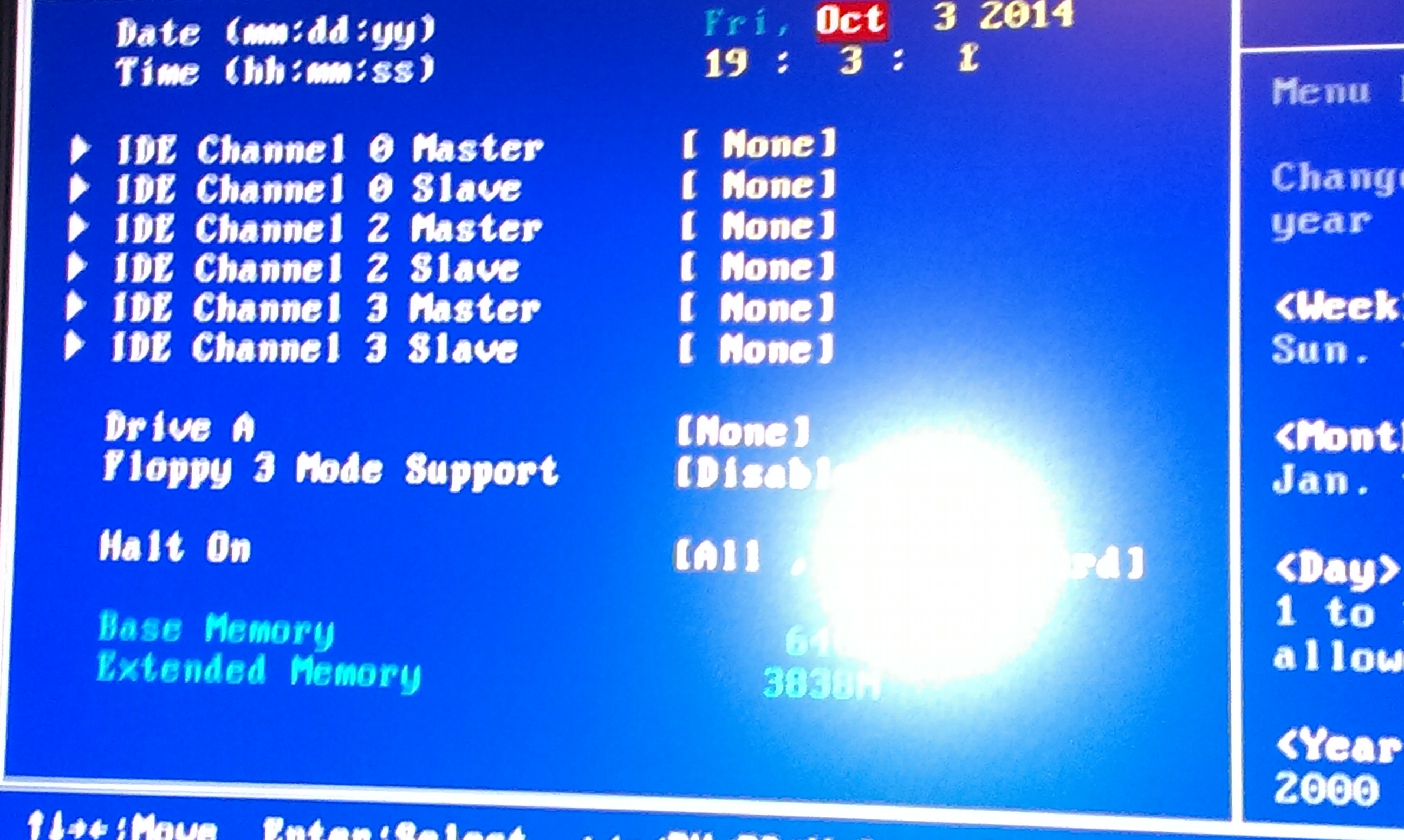

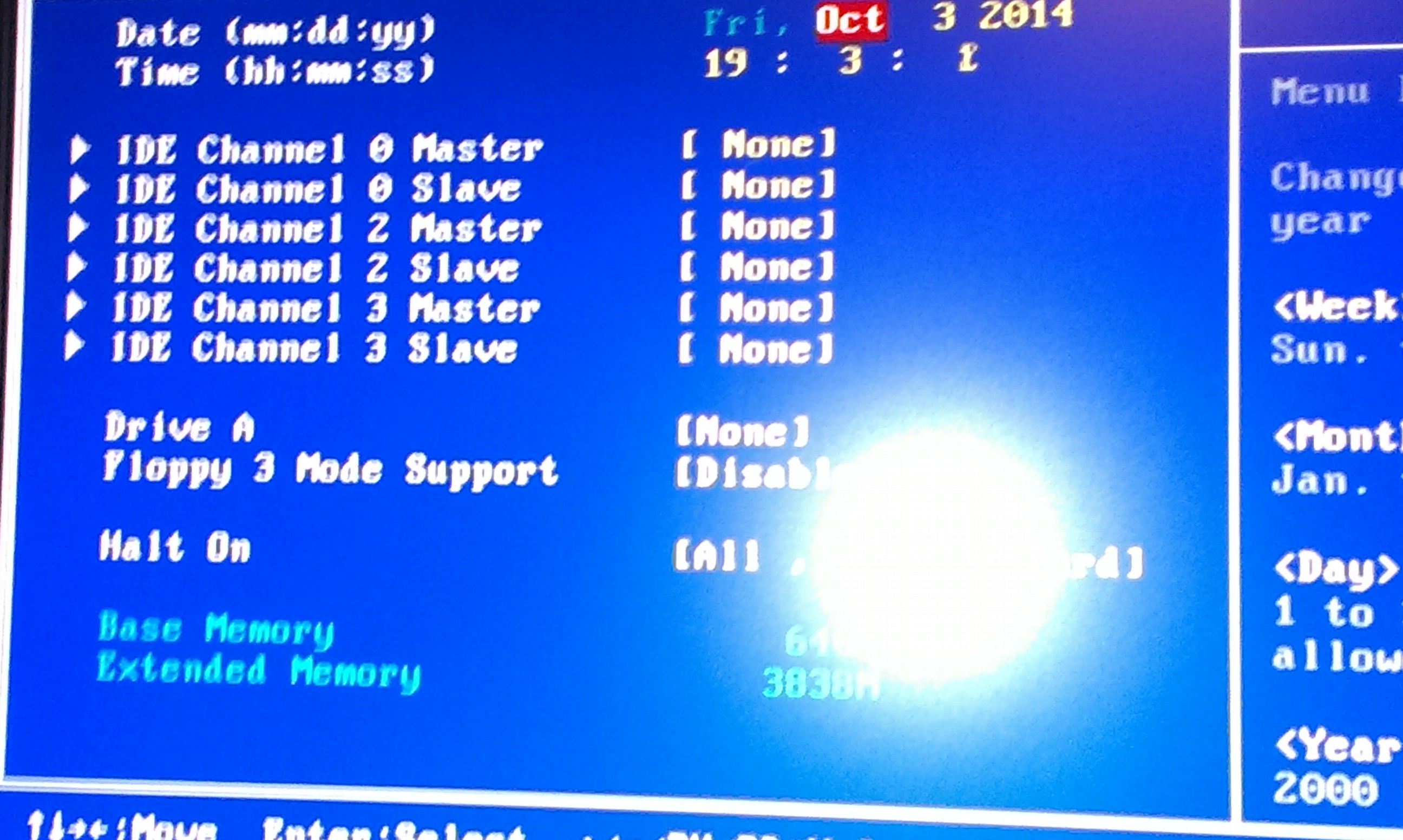

ach jo. já se držím tvého jediného zveřejněného obrázku, na kterém není nic. kromě něj jsi až doteď…

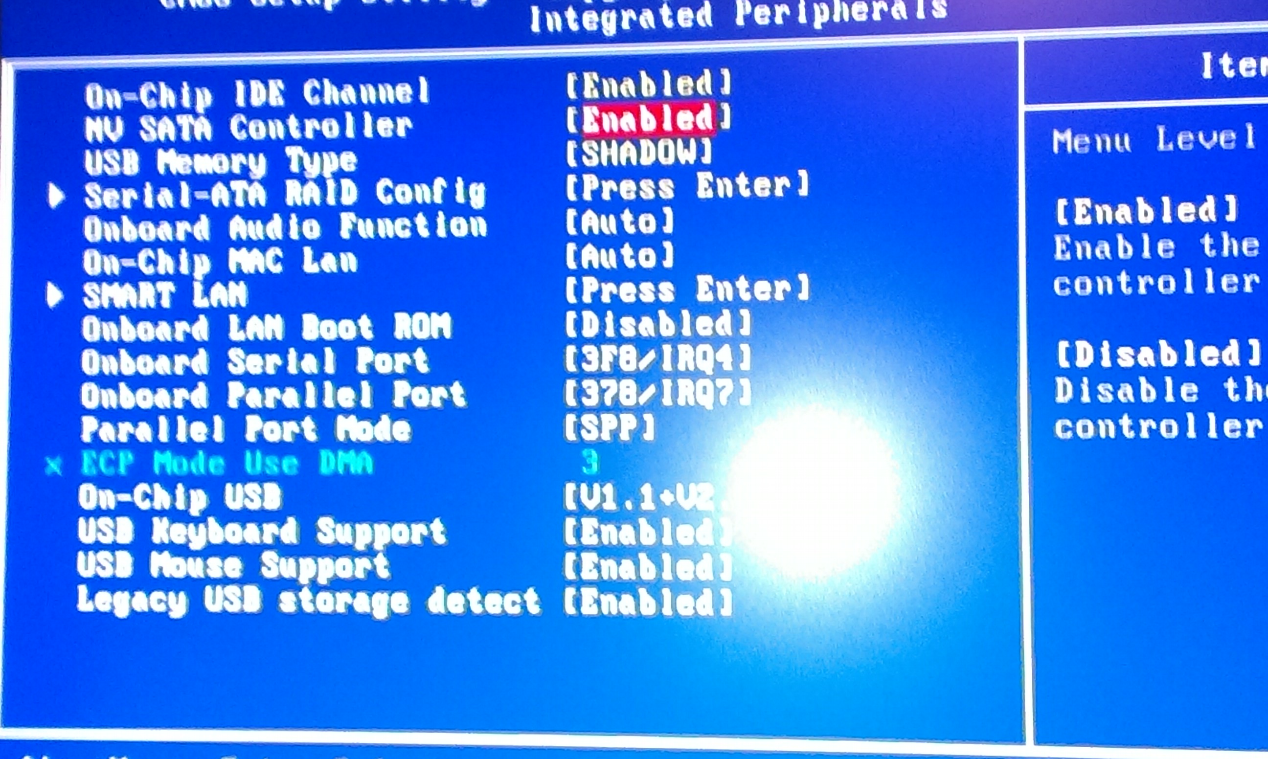

zakaž si v biosu sata-raid, pokud je povolen. podle číslování se asi nepřekrývají kanály ide a sata, ale u shitu gigabyte se shitsetem nforce je možné všechno.

ach jo. já se držím tvého jediného zveřejněného obrázku, na kterém není nic. kromě něj jsi až doteď nedokázal napsat, že ta deska vůbec něco vidí - tak jaký to má celou dobu smysl?

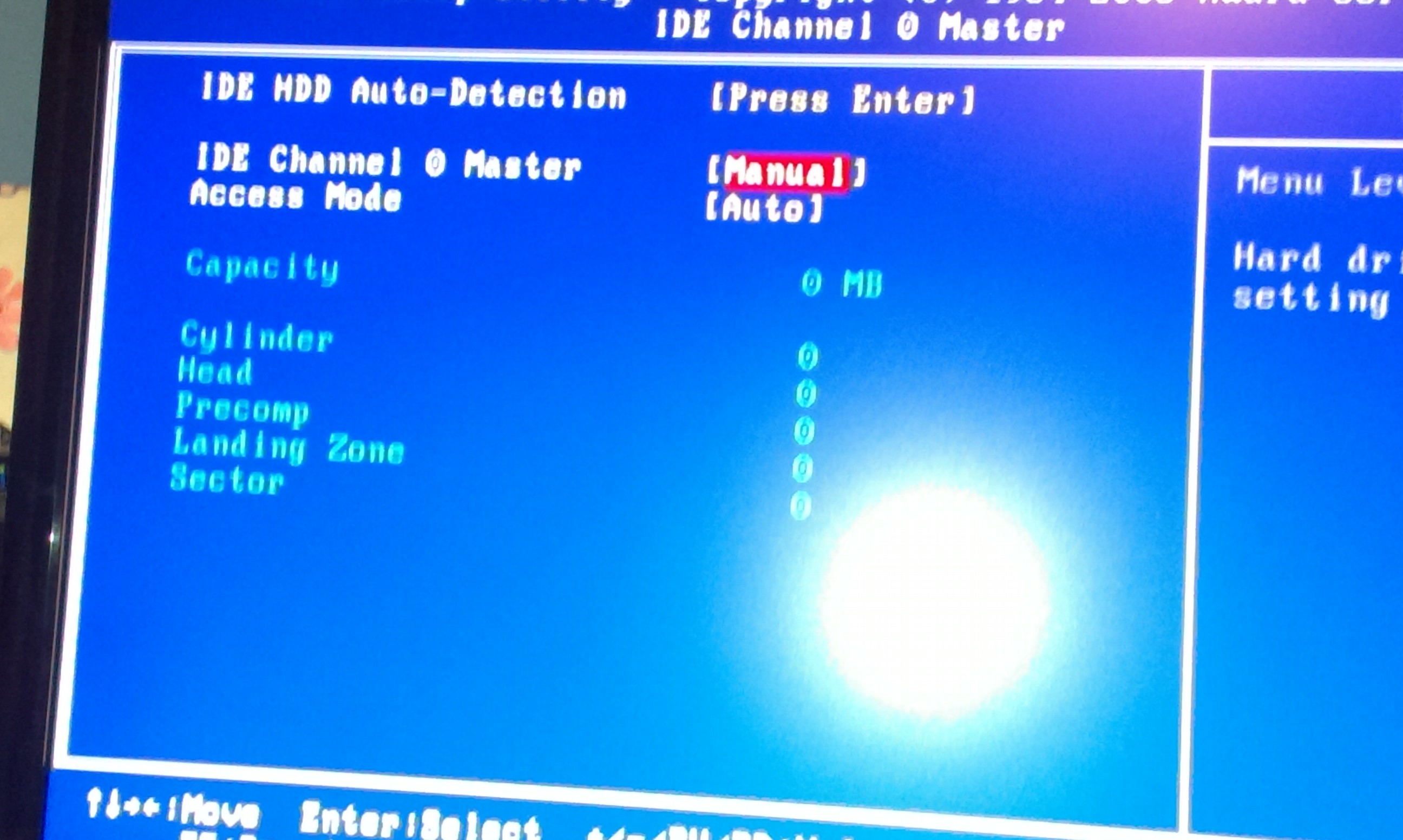

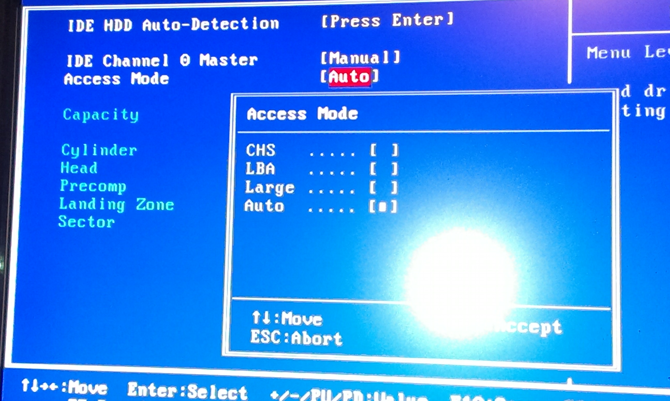

Ked v BIOSe ten Master das na Auto (alebo load defaults) a potom save and exit tak az pri dalsom boote musis pozerat ci disk nasiel. Ked tam mas Manual tak nic hladat nebude.
Ak je PATA riesene pomocou OPROM, tak nebude v BIOSe disk uvedeny nikdy, to ale neznamena ze nefunguje. Mas nabootovat instalacku alebo DOS a tam si pozret ci je disk pristupny (v DOSe fdisk alebo ranish apod).
