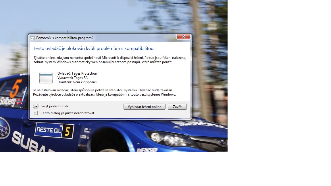

Oba programy jsem použil, všechno co to našlo jsem smazal, ale explorer pořád nespolupracuje. Po res…
krutakruta 06.10.2014 15:20
krutakruta
http://answers.microsoft.com/en-us/windows/forum/w indows_7-hardware/the-driver-is-blocked-due-to-co…
karel 06.10.2014 15:23

je to nekompatibilní ochrana proti kopírování, nainstalovaná s nějakou hrou. buď ten driver updatuje… poslední
lední brtník 06.10.2014 18:32
