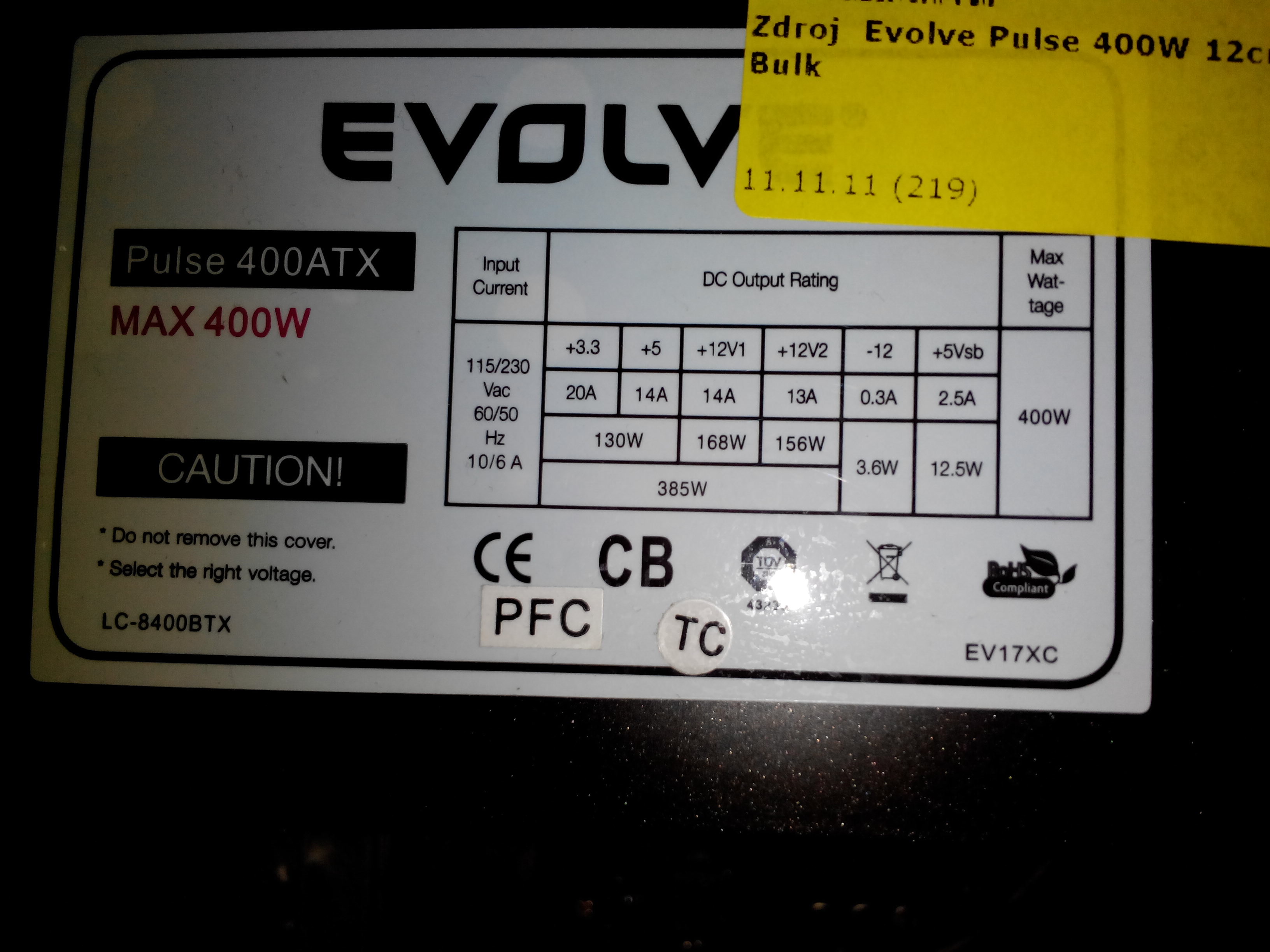

Jo na ten jsem zapoměl, zdroj mám 400W. Takže ten procák se základovkou na tu grafickou kartu nebudo…

Zdroj mas 400W srot (tie su tak 100W) alebo 400W slusny? On to je trochu rozdiel. Zdroj ma nejakeho…

Zdroj je Evolve Pulse 400W Bulk

Takže šrot je správně.

Zde je kdyžtak foto

Áno, budeš potrebovať nový zdroj...

Ta grafika N750Ti zere len nejakych 60W ci kolko, to este by mal utiahnut bezproblemov (ten zdroj je…

Na tu N750Ti ti staci aj ten co mas. A nejde o Watty. Kupovat si evolve, LC power, apod to je jak k…

Ak chces tu 750Ti tak si nemusis kupovat nic. Vseobecne sa odporuca seasonic, alebo enermax vyssie r…
