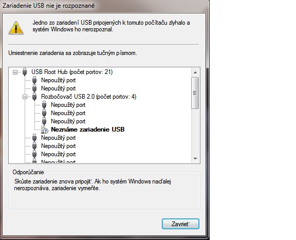

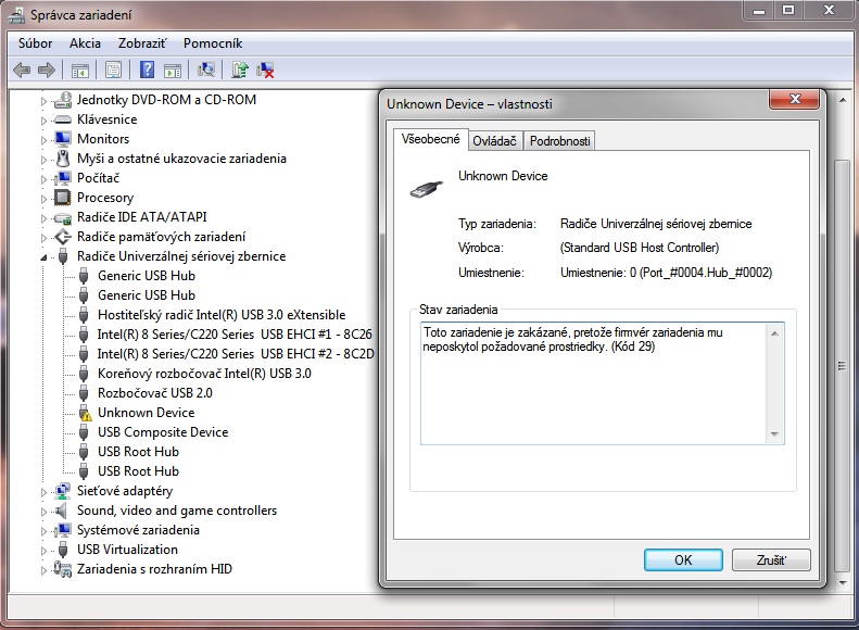

Caute, mam tuto citacku http://www.alza.sk/connect-it-ci-107-book-d360487. htm a asi po 2 mesiacoch prestala posluchat. Neviem ci je problem v softvery alebo v nej. Robil som na pc a niekolkokrat po sebe som zapocul windowsacky zvuk pripojenia a odpojenia zariadenia, ked som pozrel co to robi tak to bola tato citacka. Restartol som pc a vyhodilo oznam, ze sa zariadenie nenainstalovalo spravne (v prilohe obrazky). Skusal som aktualizovat ovladace, nepomohlo, v biose vyzera byt vsetko pozapinane tak neviem ci odisla do vecnych lovist ona alebo nejaky ovladac, ktory sa tvari ze je v poriadku kedze doteraz stym nebol problem..
Strkas to dopredu alebo dozadu do USB portov? Skus nejaky vzadu. Moze byt nahovno (nalomeny) kabel a…

mam ju vzadu zapojenu cez predlzovaci kabel, skusal som to davat aj do predných 2.0 aj 3.0 portov a…

usb porty na nej funguju Ano, vidim ze tam mas USB hub funkcny a nefunkcnu citacku, zdochlo to asi…

No nefunguje ani v praci, takze priama linka do smetiaka. Vedel by niekto poradit praxou overenu cit…
