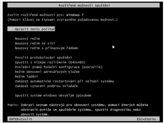

Tak zapněte nb a mačkejte F8. Ze zobrazeného seznamu: [http://pc.poradna.net/file/view/20046-572811-…
Kurt 08.10.2014 14:05
Kurt
niesom teraz pri tom nb ale co potom ked vypnem to restartovanie? nesiel mi spustit ani nudzovy rezi…

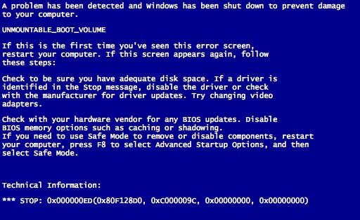

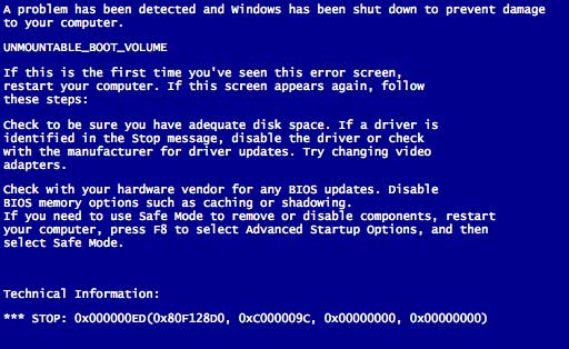

Keď vypnete to restartovanie? Tak tam uvidíte tzv. "BSOD": [http://pc.poradna.net/file/view/20047-s…

prosim Vas mozte mi napisat co robit dalej ak sa mi tato chyba potvrdi?? aby som to fixol bude nutny…
smelyzajo 08.10.2014 14:23
smelyzajo
Potom to bude znamenat, že máte buď špatně nastavený BIOS, nebo poškozenou datovou strukturu disku.…

pripajam obrazky z biosu a modru obrazovku vedeli by ste mi prosim poradit ako to fixnut?
