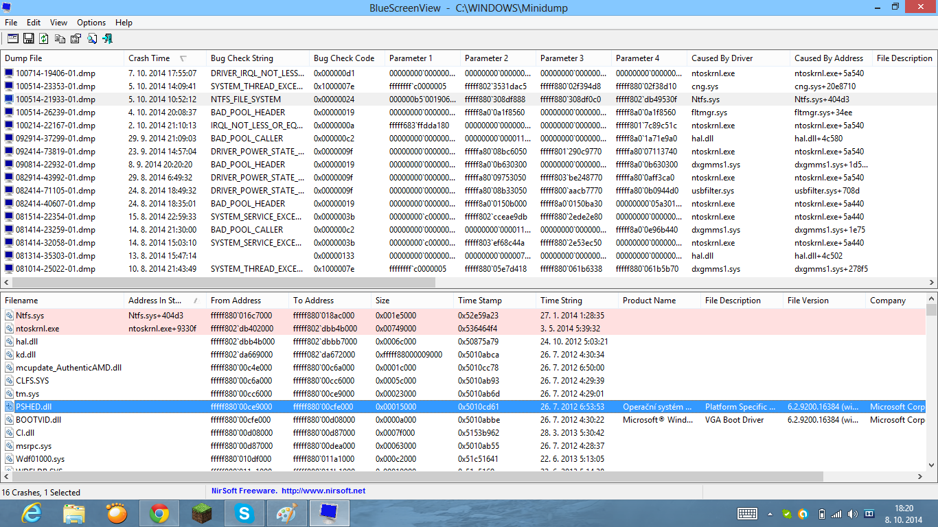

při delším nepoužívání mi NTB spadne (modrá smrt). Spadne někdy i při probuzení z režimu spánku. ne…

Pekac12 08.10.2014 18:22
Pekac12
sloupec "caused by driver": tos instaloval ty, že jo? tam je blbě úplně všechno. obnov originální in…

Pekac12
konflikt s drivery hlásí kernel windows, což je průser. problém je s ovladači souborového systému, s…
není nainstalován driver chisetu nebo spíš chybí rozšířená podpora acpi.
tak u tvého krámu jsou všechny ovladače chipsetu součástí balíku vga.
než to reklamuješ nebo vyhodíš, zkoukni chyby v prohlížeči událostí nebo ten bsod viewer.
problém je s ovladači souborového systému, s ovladačem usb pro amd chipset, s ovladačem directx a s ovladačem pro konkrétní hw architekturu.
připadá mi to, že tam instalatér nacpal co ho zrovna napadlo.
čili ne že bsod ukáže historii 16 bsod - tam nemá být žádná.
