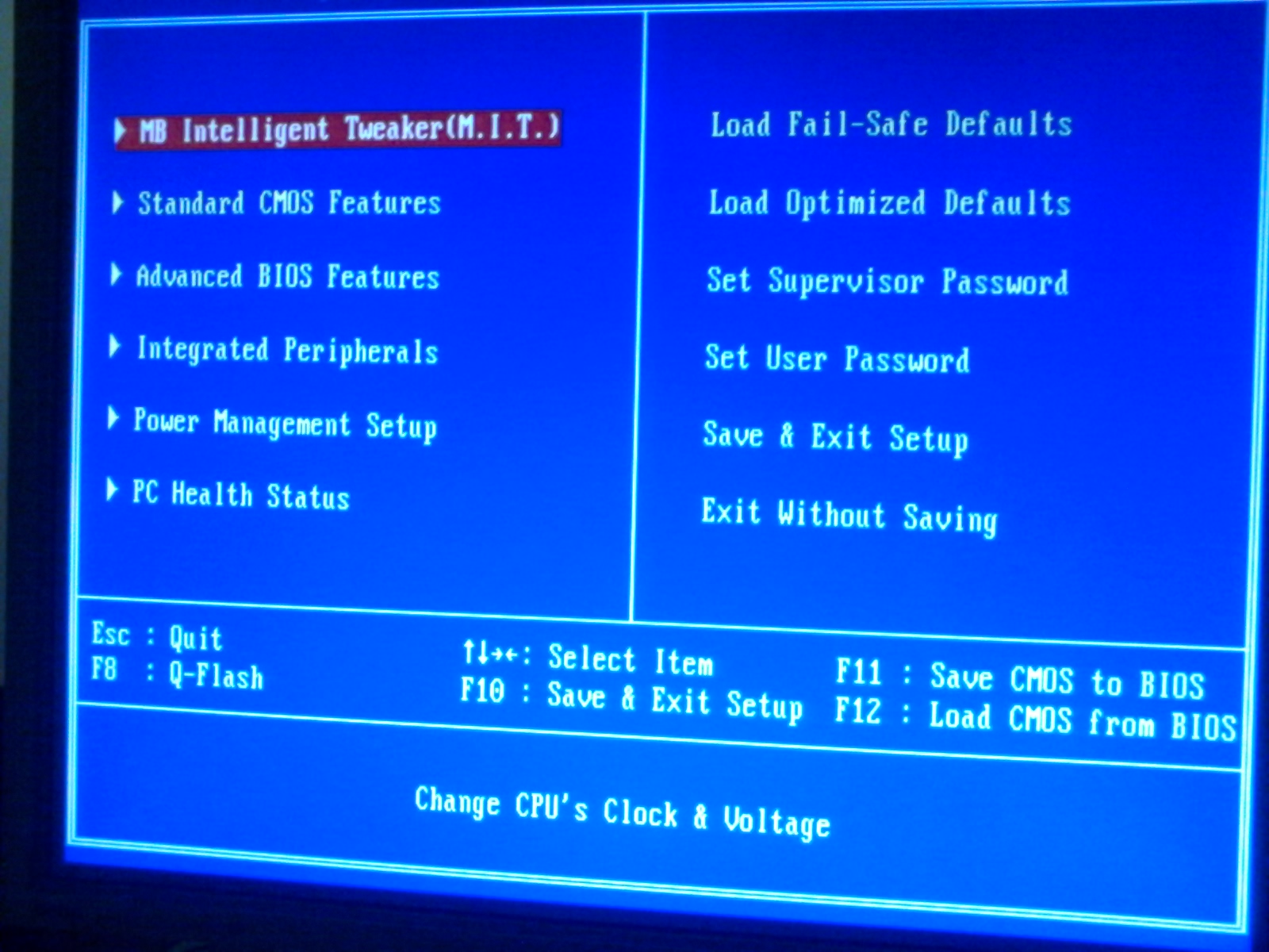

Nastav si BIOS tak jak bol predtym (SATA mode, secure boot, UEFI vs. CSM boot)
prosim porad jak a co kde mam zvoliz nikdy jsem s biosem nepracoval. dik
Ja ti na obrazovku nevidim. Tie windows tam instaloval kto? Ak vyrobca tak musia fungovat s BIOSom na defaults. Ak niekto iny tak ti povie on ze co v BIOSe zmenil a preco.

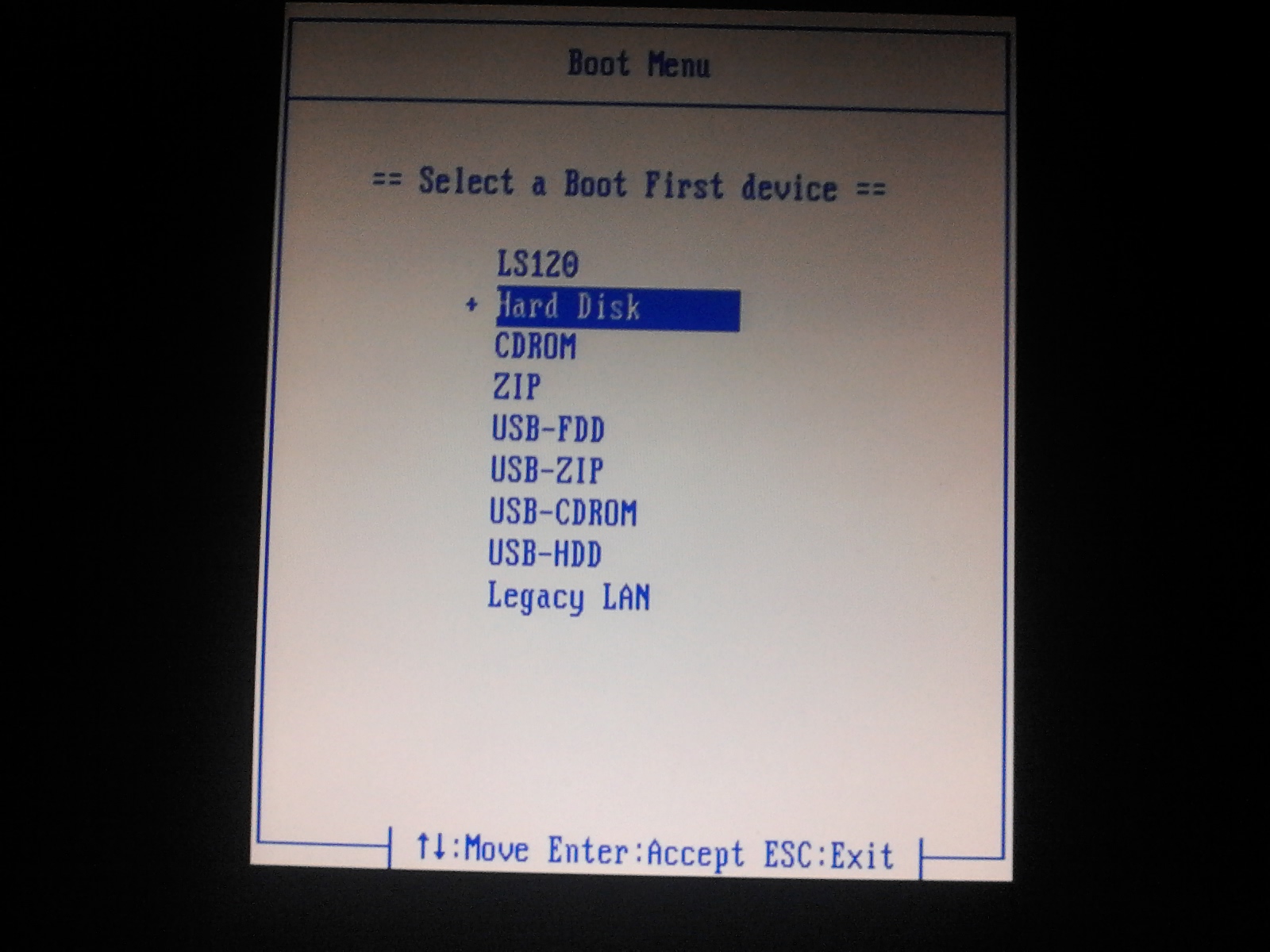

V prvom rade treba pozret boot order, ze co tam je navolene. Ak tam mas Windows Manager tak zvolit ten.
Ak ne tak skusit SATA mode nastavit na IDE (vypnut AHCI)

Najdes si tam SATA mode v niektorom podmenu, a skontrolujes.

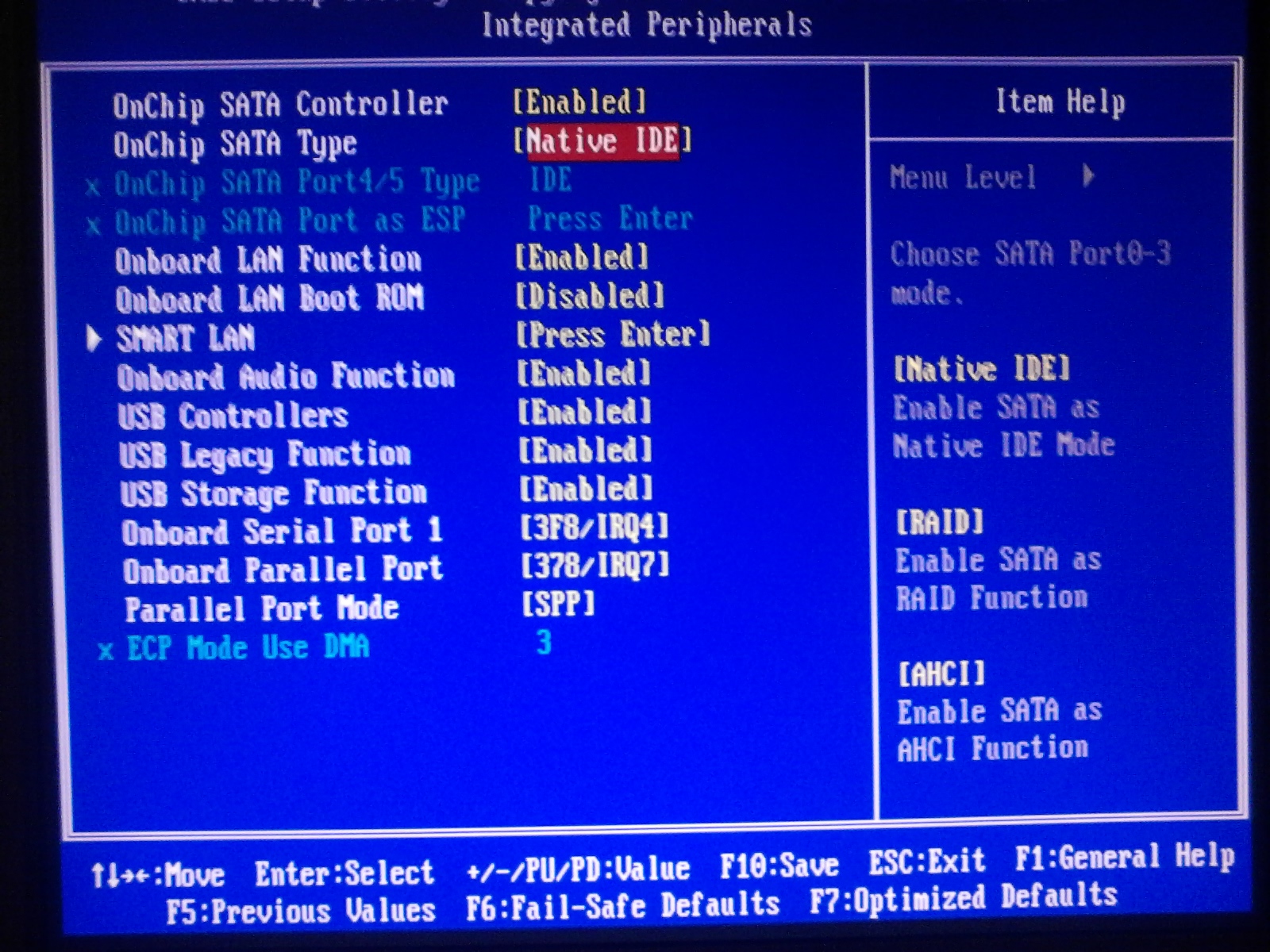

Tak nastav konecne ten SATA mode na IDE, ne AHCI a save&exit. A nabehne ti windows.

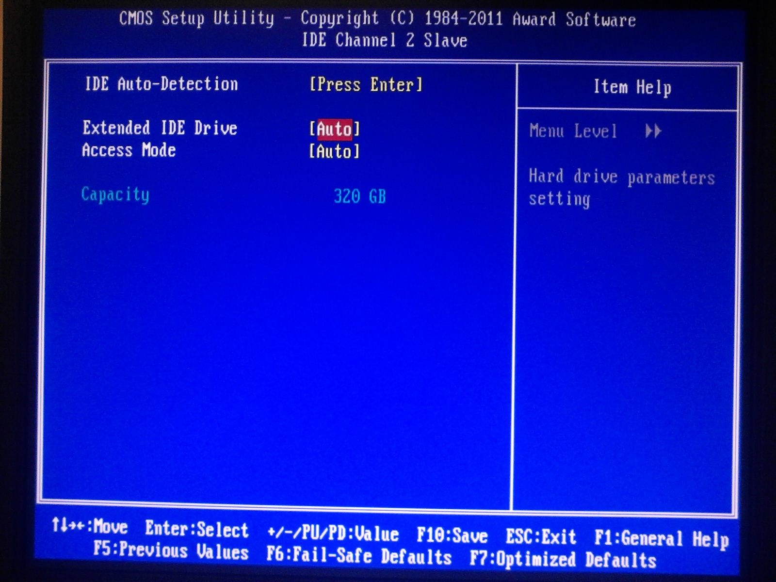

Mas tam PATA disk ci co? Preco je slave?
Uz si bol v Advanced settings?
sta type uz je nastaven na natibe ide
Tak daj AHCi a save and exit, ci ten windows potom nabehne
zadna zmena dela to furt to stejne ://
Tak si mal prenastavene nieco ine. Ten disk je SATA alebo PATA, v ktorom konektore dosky? (ak je v SATA4 alebo 5 daj ho do SATA0)
Preinstaluj Win.
a co kdyz zkusim jste tu posledni moznost? ani me nativ a ani ahci ale to posledni? a jak zjistim v jskym je sata ?
Je to na napisane u konektoru v ktorom je strceny. Ak ho mas v SATA4 alebo SATA5 tak musis prenut potom aj tu polozku na AHCI resp. IDE mod pre ne vypnut.
RAID mozes skusit tiez, ale nemyslim si ze si to mal nainstalene v RAID mode, skusit mozes vsetko.

Pytam sa kam je disk strceny teraz (pre konektory 4 a 5 je totiz dalsia polozka v BIOSe, hned pod tou ktoru si menil)
Druha vec je co vsetko BIOS zdetekoval jake zariadenia. Nemal si nahodou 2disky a jeden zdochol?
nevim co je to zdochol :D ale je tam 5/4 takze asi sata 4/5

Ked mas disk v SATA4 alebo SATA5, tak musis prepnut v BIOSe SATA mode na AHCI a potom pod tym je dalsie nastavenie mode pre SATA4/5 tiez prepni tak aby nebolo IDE, a skus spustit tie Windows.
a kdyz misto klavesy ktera spusti bios kliknu na klavesu boot zobrazi se toto mam bootovat? viz obrazek

Budes musiet asi tie windows nainstalit nanovo. Predtym do BIOSu load defaults a save and exit, aby si v buducnosti nic nemusel prenastavovat.
