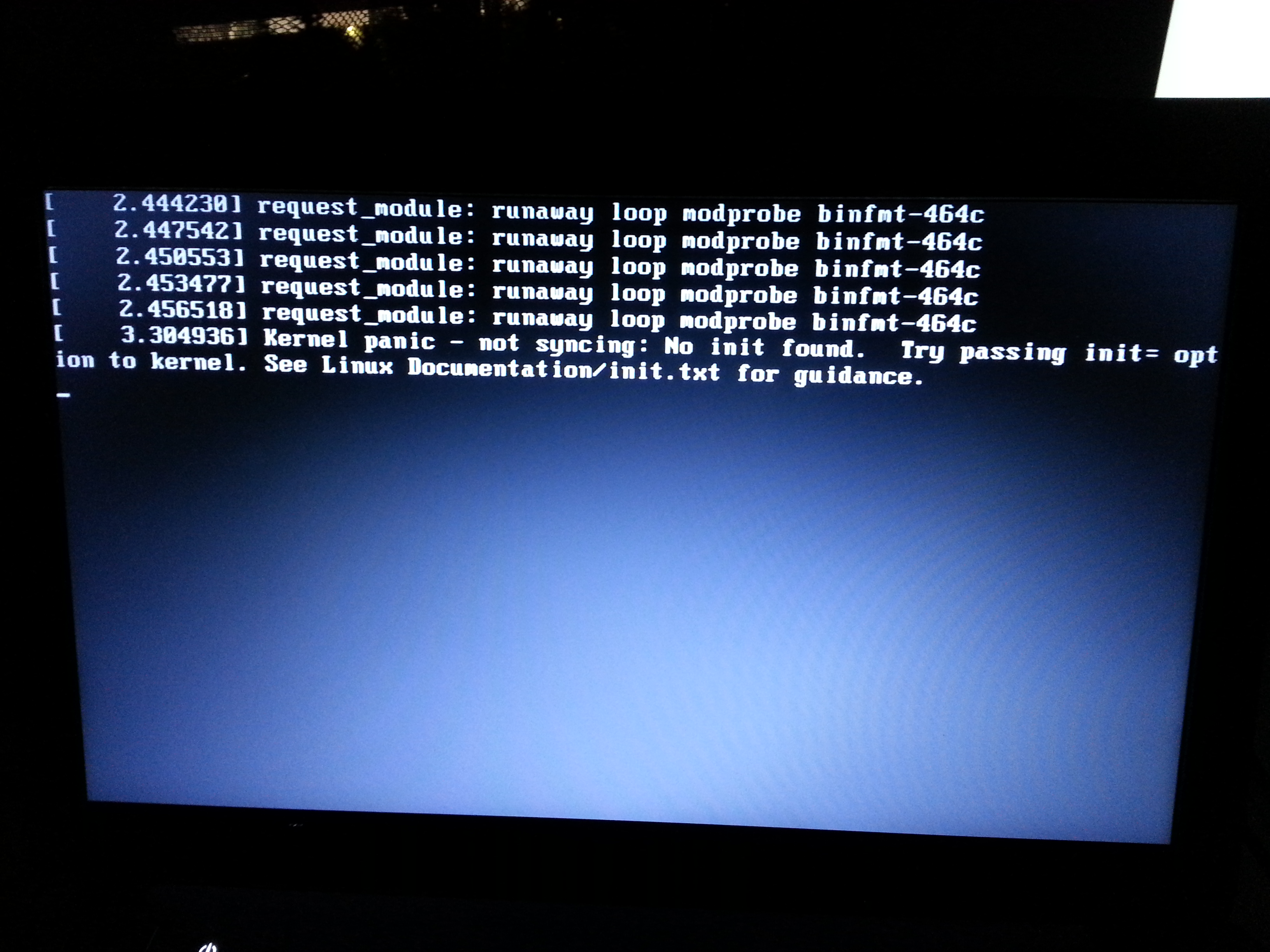

Zdravim, mam na notebooku nainstalováno Windows7 Prof. a jako druhý systém Linux Ubuntu. Mam to tak už několik let, nyní jsem však potřeboval reinstalovat systém a po opětovné instalaci Linuxu a pokusu o spuštění mi vyskočí hláška (viz. obrázek) a dále už nic (windows fungují normálně). Nefunguje ani verze 14.04 ani starší 12.04. Nevíte co by mohlo být za problém? Díky

A jak jsi to instaloval? Zformatuj oddil s linuxem a nainstaluj to znova a poradne. Teda nebylo by…

Instaloval jsem to bootem z flash disku a při výběru použitím možnosti instalovat vedle windows nebo…

Tak to ti neporadim, ja si zasadne instaluju zvlast oddil Windows a zvlast linux. Jde to i obracene…

Nene na notebooku určitě ne. Já to chtěl hlavně z hlediska toho, že jsem na to zvyklej a hlavně mě t…

problém je v tom, že kernel nevidí init. Takže bych se jako první podíval do Grubu, jak to tam máš n… poslední
Teda nebylo by lepsi si stahnout Virtualbox a to Ubuntu tam hodit virtualne? Dualboot na notasu moc nechapu, pokud teda nejsi vyvojar a nepotrebujes zkouset na beznem hardwaru.
Instaloval jsem to bootem z flash disku a při výběru použitím možnosti instalovat vedle windows nebo jak je to tam napsaný. A dualboot mam kvůli tomu, že většinou jedu na Linuxu, ale občas je potřeba něco udělat ve windows jinak bych je vůbec neměl. Jinak jsem zkoušel instalaci víckrát a pořád tohle.
Jde to i obracene, pokud teda nehrajes hry, muzes nahodit virtualbox pod Ubuntu a virtualizovane Windows.
