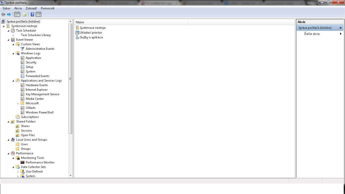

Neviem to tam nájsť,som správne tam že správa počítača?
Dušan47 15.10.2014 19:13
Dušan47
sluzby su uplne dole. kliknes na "sluzby" a uvidis sluzby a hladas si sluzbu instalator windows a po…
MM.. 15.10.2014 19:18
Je tam " Manual " je to zlé či dobre?
