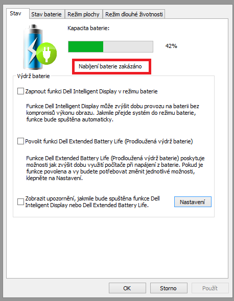

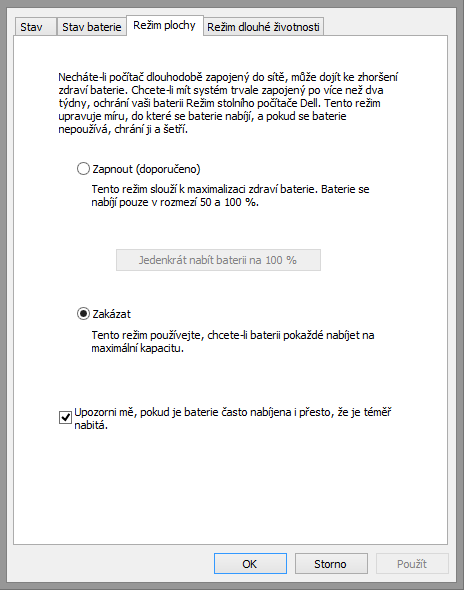

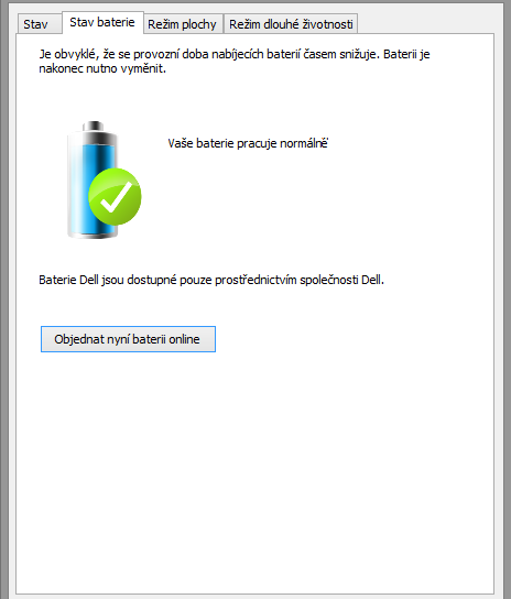

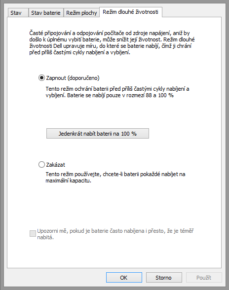

Dobrý podvečer, rád bych se Vás zeptal, zda nevíte co s tímto problémem - Mám notebook Dell Inspiron 15R a můj problém spočívá v tom, že se mi baterie nabijí pouze na 42% a poté mi píše "napájen ze sítě,nenabíjí se" . Na práci s ntb nejsem žádný odborník, tak se omlouvám jestli je to jen nějaká "prkotina"

vyzkoušel jsem a nechal jsem nabíjet jen chvilku, abych věděl jestli se aspoň trošku pohne, ale stále 23%, všiml jsem si jedné věci, když "napíchnu" notebook na nabíječku tak kontrolka nabíjení na notebooku vždy kolem 20 sekund svítí a potom zhasne. (jestli to může nějak pomoci )
Tak bud to mas blbo nastavene niekde alebo je tam nieco vadne.
