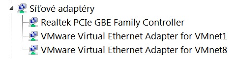

Podívej se do Správce zařízení - Síťové adaptéry, jestli tam je všechno v pořádku. Jestli to indikuje síťovku nebo je tam nějaký výkřičník? Např.:

Takže jsi za routerem. Dostaneš se do něho? Zkusil jsi ho restartovat (vypnout - počkat - zapnout)?
