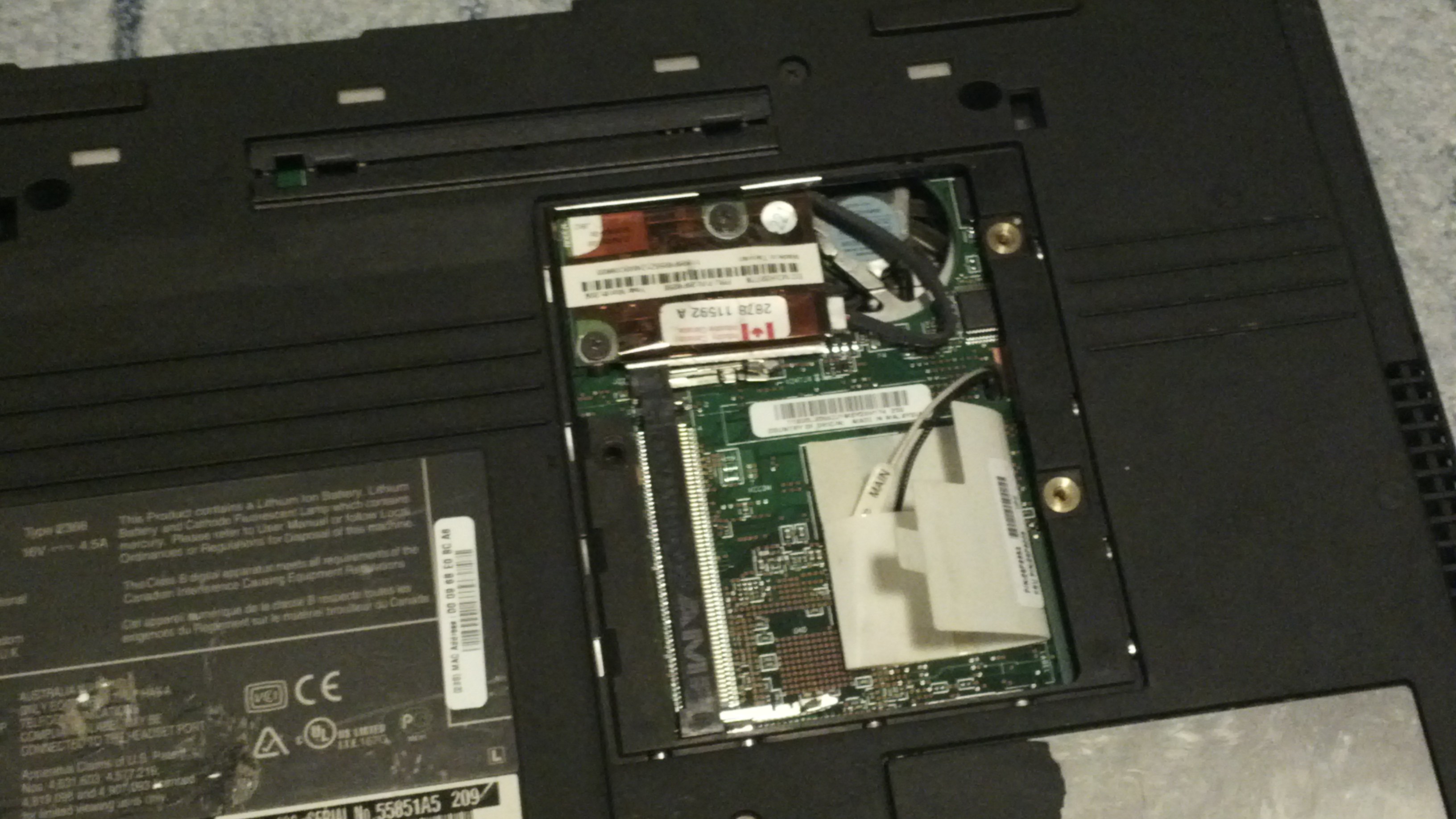

Otevri krytku kam by prípadne ta karta mela jít a koukni zda tam jsou dva nezapojené kabliky ukončené miniaturním konektorem. Pokud tam nejsou, tak tam žádnou kartu nedáš protože nemáš v krytu antény. U starých notebooku se vyskytují dve varianty slotú pro WiFi karty, starý miniPCI a novejší miniPCI-E. Koukni do Google jak vypadá slot a ujasni si jakej tam máš.
