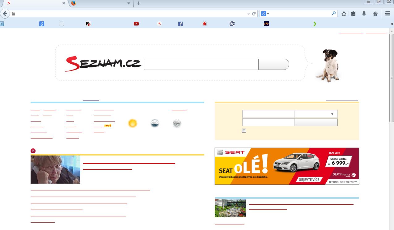

Prosím o pomoc s problémem, který se vyskytl na ntb Lenovo. Po instalaci(bohužel nevím čeho), nezobrazuje Firefox žádný text, pouze obrázky či ikony viz přiložený výřez. Text není vidět jak na samotných stránkách tak v prohlížeči samotném(nastavení atd.). Ostatní programy a prohlížeče fungují bez problémů. Nikde jsem nenašel podobný problém. Předem děkuji za pomoc!

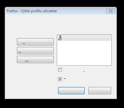

Nejdříve zkus AdwCleaner.
Udělej si obnovu Firefoxu - z menu F10 - Nápověda - Technické informace.
Pokud se ani do toho menu nedostaneš, udělej nový profil:
Start - Spustit - napiš tam přesně: firefox -p a odentruj (dál tě povede průvodce).
Zálohuj si záložky a hesla, Firefox kompletně odinstaluj - včetně složky profilu.
Záložky, historie a hesla jsou v souborech: places.sqlite, signons.sqlite a key3.db
Dodatek: Pokud ti to v nouzáku funguje, tak zavři Firefox a smaž ve složce s profilem podsložku Extensions a ve složce profilu soubor prefs.js.

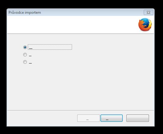

Odinstaloval jsi Firefox přes Ovládací panely - Programy? Kontrola v Program Files.
Smazal jsi správnou složku s profilem (viz odkaz)?
Taky všechny složky Mozilla v Data aplikací? V Local a Roaming?
Poslední pokus: Při zavřeném Firefoxu smaž komplet složku s profilem Firefoxu.
Jak ji najdeš je v odkazu výše. Firefox si po spuštění vytvoří nový profil.
Samozřejmě si zálohuj, co jsem psal prve.
Nejspíše smazal jenom složku v Program Files, ale Data aplikací vynechal.
Tam totiž žádná složka Mozilla Firefox neexistuje (jen Mozilla).
Portable verze by byla řešením, pokud by se tam nedala instalovat rozšíření a vzhledy. :-)
Takhle by asi byla odsouzená k zániku taky.
To vše se dělá při zavřeném Firefoxu! Po novém spuštění si vytvoří sám nový profil. Nemáš tam nějaké breberky? Zkus AdwCleaner. Nechybí ti v systému třeba nějaké písmo (nebo je narušené)? Ostatní aplikace v počítači jedou normálně?
Můžeš zkusit tu portable verzi - jak radí karel. Pokud bude problém i v ní, tak je fakt porušené/chybí nějaké písmo v PC.
v safe mode funguje vše... stránky načítají normálně, menu je plně funčkní...
To ovšem nevysvětluje jak je možné, že ti to v nouzáku šlape normálně. Myslíš tím doufám nouzák Firefoxu?
V tom safe modu můžeš zkusit odinstalovat všechna Rozšíření a zakázat všechny Zásuvné moduly. Odinstaluj i případné stažené motivy vzhledu. To je nějaký hlavolam.

nemá ten firefox v nastavení předvolený nějaký úchylný čínský font?
