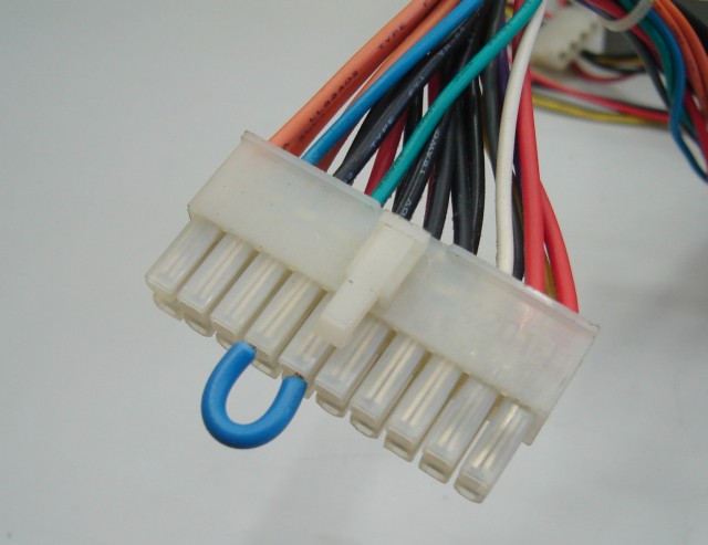

Otočení drátků nepomůže. Když už se v tom chceš vrtat, tak ty dva piny krátce zkratuj.
Zkrat nic neudelal.
Vytáhni to z bedny a poskládej na stole. Zapnout šlusem Pwr_On.
Zkrat nic neudelal.
