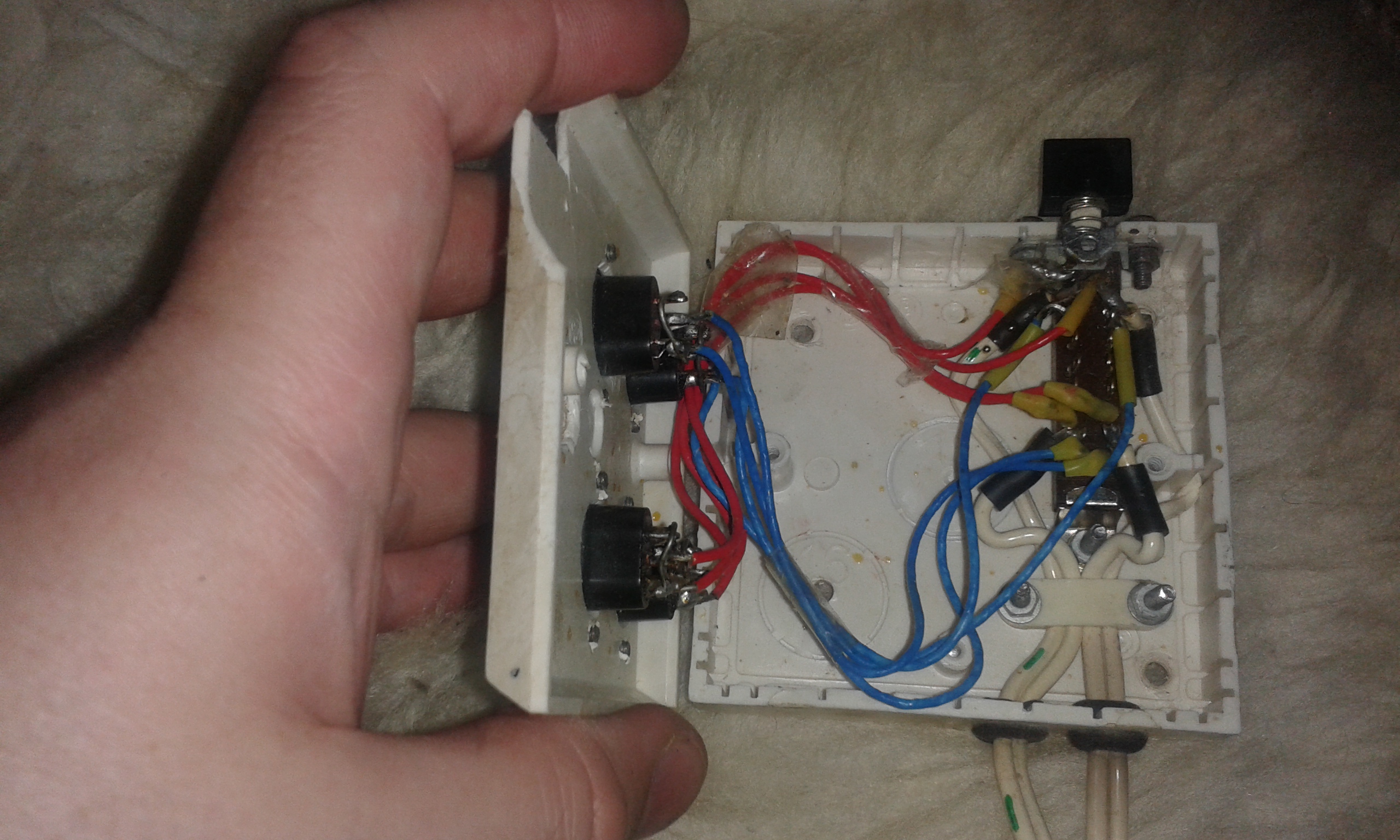

Tak jsem rozebral tu krabičku jenže nevím jak je to značený směrem do zesíku nepoznáš náhodou co je…

Tak vyřešeno za pomoci baterky a žárovky dík všem za rady.:-) poslední
