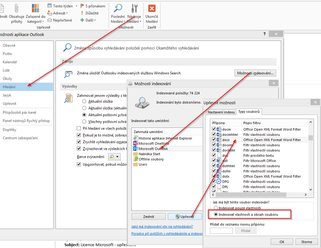

Mám Office13. ZKoušel jsem hledání a našlo mi to zprávy dle obsahu v příloze jak přímo z DOC dokumen…

Přesně na tohle jsem koukal a všechno je tam zaškrtlé.. Nicméně trochu poupravím zadání, v .XLS soub…

Honzo, vypadá to že jsi na to kápnul, Opravdu tam nemám povolený indexování/vyhledávání ve File con… poslední

Přesně na tohle jsem koukal a všechno je tam zaškrtlé.. Nicméně trochu poupravím zadání, v .XLS souborech mi to opravdu taky jde vyhledávat, ale zapomněl jsem, že to co mi nejde jsou přípony .CSV , které se nicméně otevírají v EXCELu ale ačkoliv i tuhle příponu mám v indexování outlooku zaškrtlé, tak mi to nevyhledává, ale se starým Officem 2007 mi to hledalo bez jakéhokoliv mého zásahu do nastavení... :(
