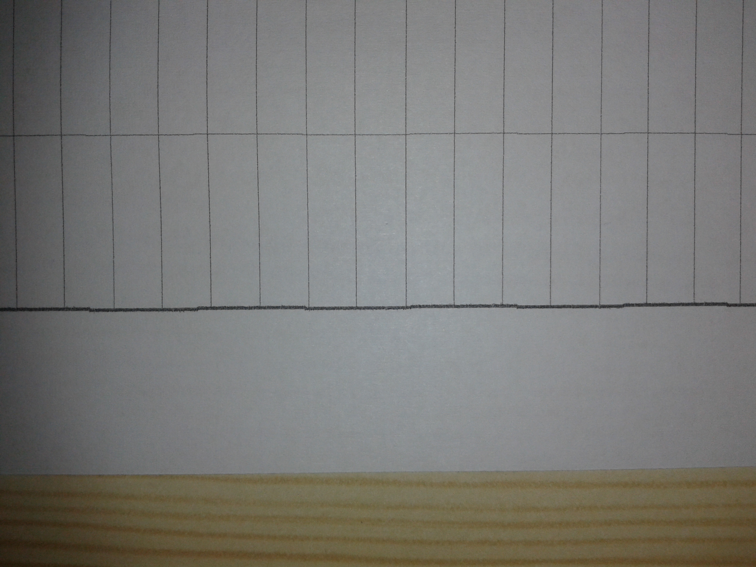

Zkoušel jsem uvedené rady, ale ani jedna nezabrala. Kvalitu tisku jsem nastavil na vysokou, ale tisk je stále špatný. Zkoušel jsem i vyčistit pravítko, ale také žádná změna a v nastavení ovladače jsem nikde zarovnání hlavy nenašel. Ještě pro ilustraci dodávám obrázek, na kterém je zřetelně vidět, jak je vertikální čára "rozházená".
Děkuji
to evidentně špatně krokuje, posun hlavy to se právě odvíjí od toho pásku, pomocí něhož elektronika zjišťuje polohu hlavy. Divné ale je že je to po stejných úsecích..mohl by to dělat dojezd hlavy na levé starně. Je to oboustranně?
Ano, je to oboustranně.
zkus necha vyjet hlavus inkousty a odpoj kabel. hlvouby mělo jít lehce posunovat po vodící tyči. dávej pozor jestli na kraji nedrhne.po odzkoušení dej hlavu přibližně do středu a připoj kabel, vyčkej nžs ní tiskárna pohne pak můžeš zavřít dekl.

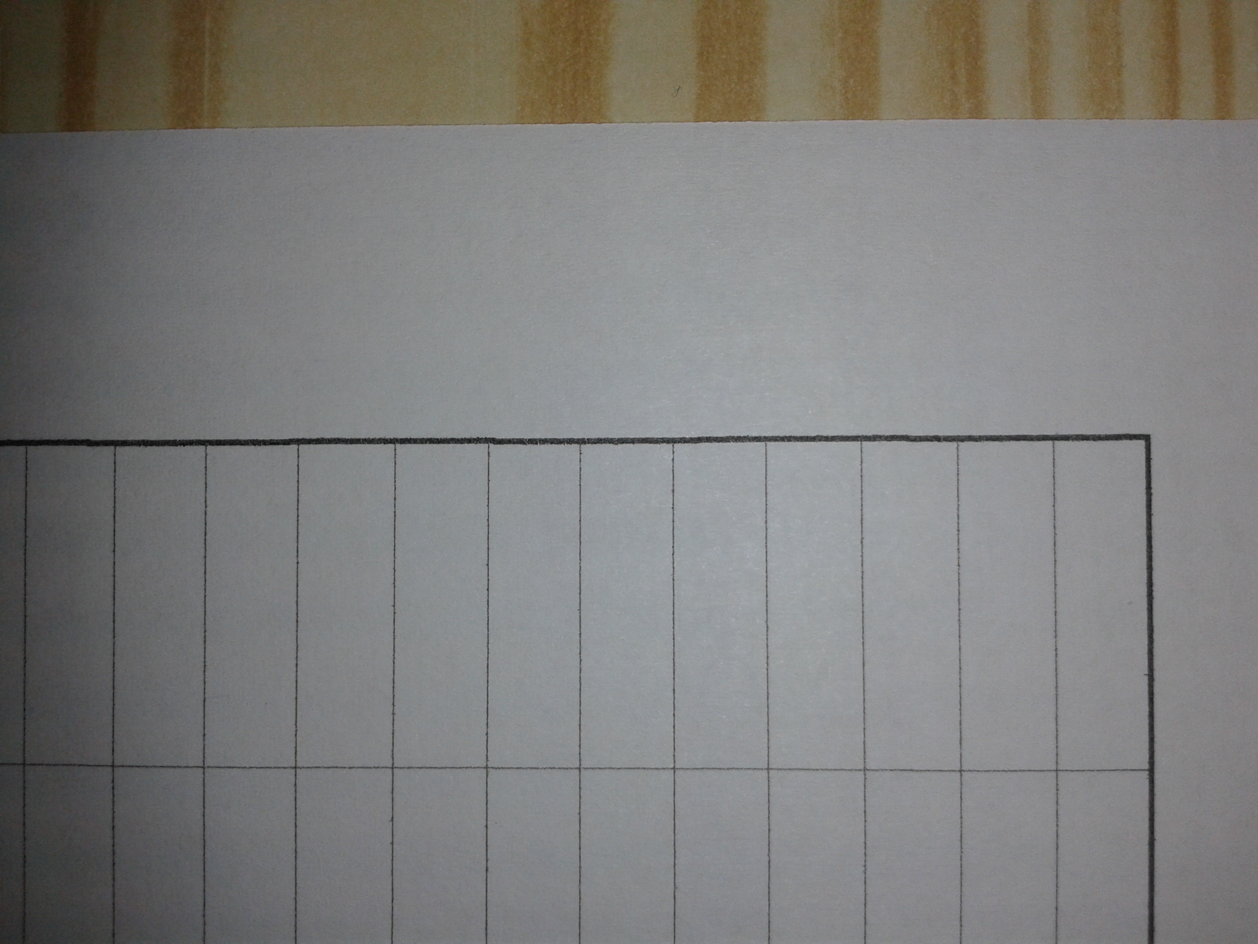

Částečne to pomohlo na jedné straně tabulky už čára není rozhozená vůbec a na druhé straně je rozhození stále trochu vidět, viz foto.
