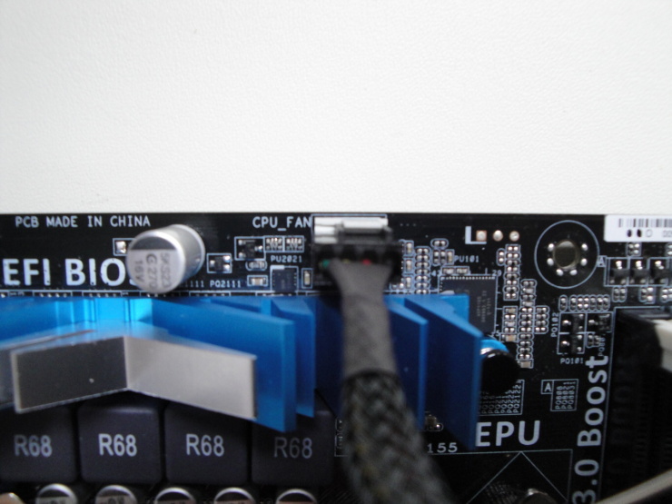

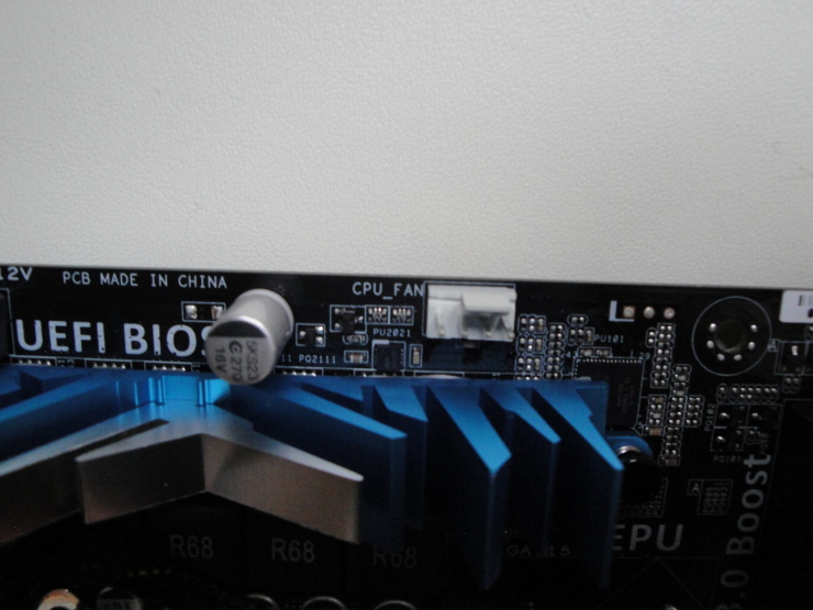

No tak jsem to dal do kupy, a nefunguje monitor, ale nahrál jsem video prvního spuštění a něco je špatně :/. Nahraju fotky a video a postnu to. Pc se v tom videu asi 3x resetuje než se rozjede a když se rozjede, tak udělá nějaký hodně špatný zvuk. Který se mi zdá jde z mechaniky, ale to mi přijde divné. Jinak dávám bobek pasty jen malinkej, lidi psaly, že to je naprosto v pohodě.
ef814c46 tady jsou fotky video nahraju na yutube a snad na to nějak přijdem, nebo zas budu muset vyměńovat a dávat původní chladič ://
prosím pomozte mi s tím, kdybyste měli jakýkoliv nápad nebo tak, co bych měl udělat :/. Snad víc napoví to video, vůbec nevim, co to bylo za zvuk, ale asi nevěstí nic dobrého, ale nechápu tedy, že s původním chladičem to jde :/.

Někde tam je zkrat a kde to asi nevyřešíš tady podle toho startování na videu,zkus to zapnout bez toho ventilátoru u CPU jestli najede.
Nebo s novým chladičem a starým větrákem.
Nejde :(, zkusil jsem vypojit nový ventilátor, a zapojit starý, ale monitro stejně vůbec nenaskočí :(
Když vypojim ventilátor, tak nenaskočí monitor taky.
Tak to musí zkratovat někde v uchycení k MB jiná možnost není.
