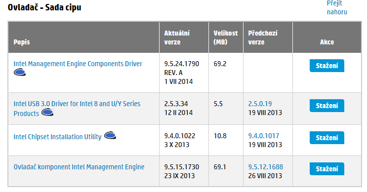

Díky moc,určitě zkusím,jen se radši ptám který z těchto mám nainstalovat,nebo všechny?

Jestli mas vybrano podle OS tak prvni 3,ten 4 je starsi verze Intel M.Engine ;-)

Díky moc za rady a snahu,problém opraven

Omlouvám se že to znovu otevírám ale ono to zas nefunguje,po zapnutí počítače to načtě akorát první…

Omlouvám se že to znovu otevírám ale ono to zas nefunguje,po zapnutí počítače to načtě akorát první flasku,a chci ji odpojit ,je jedno jestli ji vytrhnu nebo bezpečně odeberu protože to ten zvuk odpojení neudělá,vytáhnu flashku a další prostě už ani nenačte,hlavně se mi pak nevypíná notebook,dám ho vypnout a trvá to 20 minut a pak stejně naběhle plocha a že se stala neočekávaná chyba bo co a až potom de vypnout.Zkoušel jsem přeinstalovat ty ovladače ale ten co má asi 5mb tak se prostě instaluje furt dokola asi půl hodiny a nemá to konce takže to nejde.
