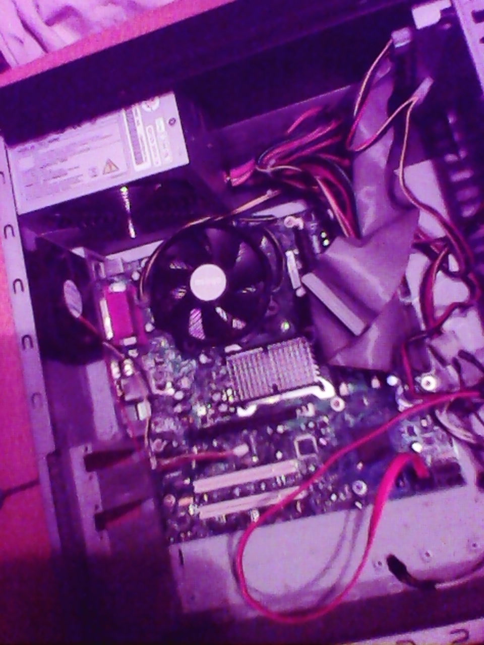

Zdravím,
nedávno jsem si sestavil ještě jeden decentní kompl pro nenáročné (takže spíš jako server pro účely skladování dat), ale mám takovej problém. Kompl zapojím, všechno na základku tam kde to má být, nastartuju, kompl hučí, hučí, a obraz nikde. Někdy to jde tak, že se kompl zapne, pak se mu nachvíli vypnou všechny větráky (ne na zdroji, ten jede furt), a pak se zase spustí a obraz nikde. Jindy je prostě jenom situace viz nahoře. Přikládám obrázek (předem se omlouvám za kvalitu, mobil mám v opravně a foťák na tabletu stojí za ho*no). Deska je myslím nějakej Intel Desktop Board a pod tím bylo označení D946GZIS. Někdo nějaký nápad čím to může být?
Díky, Steve_Xtreme.
P.S.: Další HW v PC můžu jenom popsat, nevím totiž přesně, co to tam je: HDD Seagate, nějaký 160GB stařeček, připojení SATA, 2GB RAM ve dvou ramkách, myslím že od nějakého čínslého nounejma, procesor Intel Pentium 4. generace 4. revize, a zdroj je tam nějaký 300wat od FSP Group, a na štítku je krom výpysu výkonu ještě označení ATX-300PNR.
P.S.S.: Pro předejítí rýpavým otázkám - ano, zapojil jsem kabel od monitoru do desky. A ano, tam, kam patří.
Obrázek nenalezen. Zkoušel jsi zapojit jen na stole? PC speaker nepíská?
In-lander 30.10.2014 17:21
In-lander
Speaker nepíská, i když na minulé (absolutně stejné) základovce při těchto situacích pískal. Právě s…
SteveXtreme 30.10.2014 17:25
SteveXtreme
Hodně mizerná kvalita. Může to být deskou klidně. Zkus to na stole, ale zapoj jen to základní. Bez m…

Minimální konfigurace. Je opravdu nutné oživovat ten elektrošrot?

Ano, je. Zkusím zapojit jen tak bez ničeho, napíšu jak to dopadlo.
SteveXtreme 30.10.2014 17:33
SteveXtreme
Furt ten samej výsledek. Jediný rozdíl je v tom, že už dostávám "zapínací možnost" pouze číslo 2, tj…

Podívej, máš další možnosti: zkusit zdroj, gk či jinou desku. A jak psal MS výše, je to prostě staré…

Jo, mb funguje, integrovaná grafika ne. Teďka sem to zkoušel. Holt v tom mám aspoň jasno. poslední
