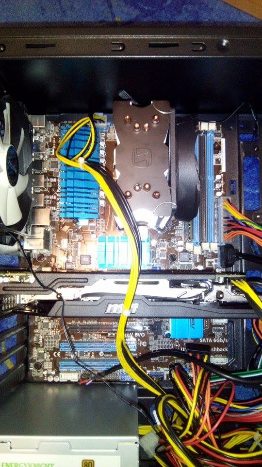

Zdravíčko,objednal jsem si componenty na alfa computer a zanesl do zdejší firmy nechat složit. Složený přinesu domů připíchnu k monitoru DVI kablíkem a nic. Píše mě to "no signal". Po zapnutí PC nepípne,větráky uvnitr case se oba točí,točí se i oba na GK. Zkoušel jsem připojit i k jinýmu monitoru,taky bez signálu.RAMky jsou zacvaknutý dobře,kontroloval jsem to nekolikrát.Zkoušel jsem i jinej kablík monitor-GK nic.Po zapnutí PC se chladič na CPU,netočí ani neškubne. Na disku nebyl OS,ale i tak by se mělo aspon něco ukázat ne? HDD jsem zkusil odpojit a taky nic. Přikládám fotky sestavy,jestli tam vizualne něco nevidíte.

Nemáš připojené napájení CPU kaskády. SATA hadice taky nepotřebuješ? Co je to proboha za firmu?

Raději sám (nebo si pozvi znalejšího kámoše). Ta "firma" evidentně neviděla PC ani z vlaku.

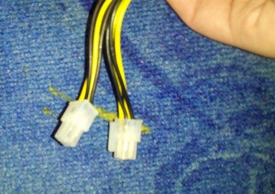

Tak stane se chybka,nehodlám na ně házet špínu. Ale přikládám fotku,jsou ty kablíky který mám píchno…

Jo, to je ono. Patří to do té modré věci vedle chladiče. Na tvých fotkách není vidět připojení datov…

radši si překontroluj jestli ti přišroubovali desku na distanční sloupky čili je za deskou hned meze…

Když tam zasvítím baterkou je to na cca 8mm stříbrných šroubcích na tom MB a přišroubovaný obyč šrou…

Takhle dokurvit sborku se jen tak nevidí. Ještě bych raději zkontroloval i upevnění chladiče (co víš…

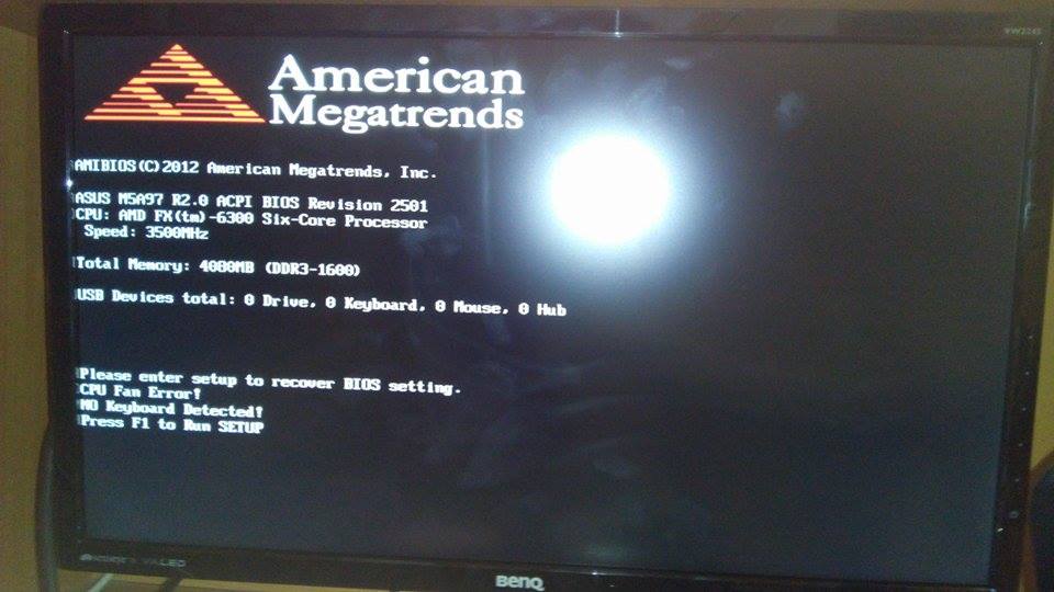

Bůh vám žehnej hrdinové. Jenom se mi tam nelíbí to CPU FAN Error :( S tím už mi asi neporadíte co?…

Máš to v blbém fanportu. Patří do CPU_Fan.

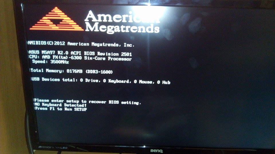

Podle popisku je to ten prostřední,kopnul jsem ho tam a jestli teď ten počítač pojede uplne normálně…

Už to frčí jak fík. Okej já mam vyřešeno,všem děkuju za opravdu velkou pomoc a pro mě téma asi končí…

Preboha, čo je to za plno káblov? RAMky blbo zapojené Dual Channel Nič? Sata nič? CPU zapojené nič?…

Zapoj jenom s jednou pokavaď zatím testuješ.Ta GPU má bejt v prvním Pci-e slotu watch

jj tu GPU přehoď

Jo, to je ono. Patří to do té modré věci vedle chladiče. Na tvých fotkách není vidět připojení datových SATA kabelů, možná ošintovali i napájení diskových jednotek. Co front panel? Dobrý? Jo, a grafika je v blbém slotu. Tohle bych nedokázal ani se třemi promile :-D.
No co je na MB napsáno SATA tak tam byl normiš píchlej HDD ale ten jsem vyndal,to byl muj laickej nazor proc by to treba nemohlo jit nebo tak,ale vratim ho tam.Front panel je asi ok,teda jestli myslíš jak je tam nacvaknutej ten plíšek. Já jsem študoval manual od MB a říkam radši to někam hodím. Vidím že to asi není zas takový peklo,chybama se člověk učí. Každopádně jdu přehodit tu GK do toho prvního slotu a připíchnout i to napájení CPU.
radši si překontroluj jestli ti přišroubovali desku na distanční sloupky čili je za deskou hned mezera, aby se kontakty nedotýkaly plechu, protože v tomto případě je možné všechno :-) to sestavil někdo na rychlovku za 5 min a ještě špatně...
no sborka je sborka :-) jinak těm vylámaným plechům na rozšiřující karty se říká záslepky a proč je vylámali to netuším, asi do sběru :-D
:-D:-):-D Jeeeezis maria to 15 rocne deti ti skladaly ?!
1. Nezapojily napajanie do dosky pre CPU
2. Zle zapojily Disk (ne SATA1)
3. Graficku kartu nezapojily do spravneho slotu
4. Pameta RAM nezapojily spravne do farebnych slotov aby si mal lepsi vykon = DUAL Channel
5. a len tak pre lepsi pocit ti mohly krajsie tie kable usporiadat stahovacimy paskami
No HROZA ! Toto by nevedel ani moj 13 rocny vnuk takto zle zapojit komponenty. To zapajal asi niekdo kdo asi len 1 tyzden sa uci o PC
