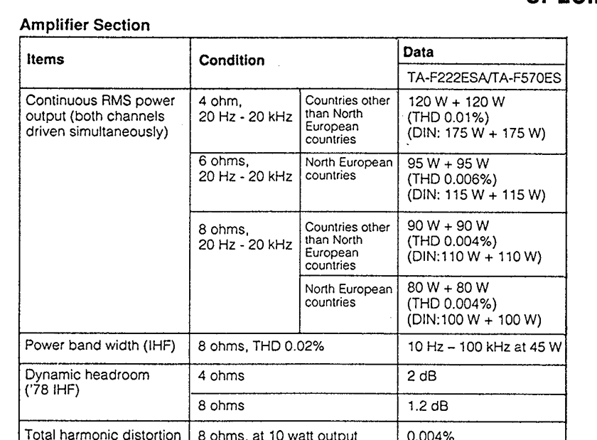

Prdlajz, při tomto výkonu by se jim ten zesilovač v tom "kině" propálil dnem přístroje
Mno, u multikanálových recieverů a kin se ten výkon měří tak, že výkon 50 W jeden kanál dá, ale jen když běží právě ten jeden kanál a ostatní ne. Víc by ten zdroj asi sotva utáhl... Seriosní výrobci tohle uvádí ("one channel driven"), ostatní ne.
Seriosně uvedený výkon vypadá takto:
[http://pc.poradna.net/file/view/20306-vykon-png]
