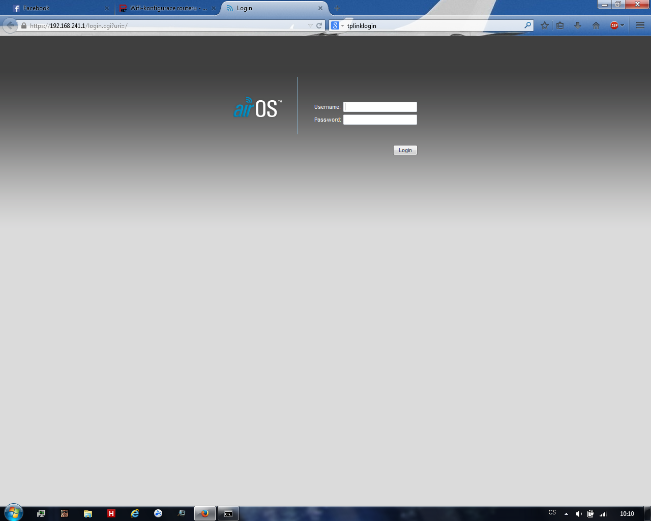

Zdravím, mám router tp link 841n a dříve vše fungovalo v pohodě, dalo se jít do routru přes tplinlogin.net i 192.168.1.1 .. Odjel sem pryč a mezitím jsme se přestěhovali a přileji k nám nainstalovat nový internet :D Router máme pořád stejný ale nefunguje ani 192.168.1.1 Ani tplinklogin.net ! Jediný důvod proč chci pomoc je, abych mohl přenastavit z Wifi G na B/G/N.. Nevíte jak se do něj dostat? Zkoušel jsem to přes wifi i lan kabel.

Tak asi nahrálí do routeru nějaký os, či co, po zadání ip mi vyskočilo toto:(Obrázek) Tedy pokud sem…

Zrejme zaktualizovali formware routeru. Na adresu a prihlasovaci udaje se zeptej tech, kteri router…

To spíš vypadá že jsi v routru poskytovatele a tvůj routr je připojený jako switch.

to je rozhraní wireless klienta tvého ISP. Tvůj router nejspíše přepnuli do režimu AP (není zapojen…

ano. je to jak jsem předpokládal. Takže si zjisti, na jakou IP adresu ten router předělali..

air os jsi si jistý, že se připojuješ na ten tplink? není on zapojený jen jako switch (bez wan vstu…

Wifi vysílá Tplin, to vím jistě, Venku je anténa, pak nějaká černá krabička a pak router ..

Venku je anténa, pak nějaká černá krabička a pak router .. Vonku je antena spolu s AP-ckom v jednej… poslední

ako to ze nefunguje ? Sa neukaze LOGIN okinko kde zadavas to meno a heslo ?
Ak nietak otvor "prikazovy riadok (cmd)" a napis tam: ipconfig /all
a potom najdi kde je napisane DEFAULT GATEWEY a tam sa ti ukaze adresa routru (samozrejme router musi byt spusteny)
Ale moze byt ze si prenasanim neako poskodil router, mne takto jedneho dna tiez odysiel jeden router ze sa nedalo prihlasit a divne blikaly indikatory.
Alebo skus z ineho PC/Notebooku sa prihlasit na ten router ci pojde alebo aj iny kabel skus
Vonku je antena spolu s AP-ckom v jednej krabici (asi Ubiquiti), "nějaká černá krabička" bude napajanie Power over Ethernet (PoE).
Ked chces konfigurovat TP-link (Wifi), tak odpoj kabel z anteny (teda AP-cka), na konfiguraciu ho nepotrebujes.
Do TP-linku sa pripajaj LAN kablom do portu LAN (1,2,3,4) nie do WAN a nie cez WIFI.
