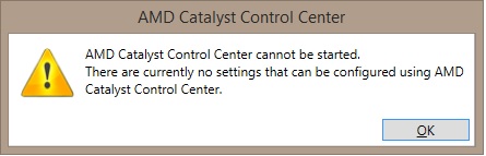

Dobrý, mám taký problém. Pri pokuse o štart programu Catalyst Control Center mi vyhodí priloženú chybnú hlášku. Jedná sa o Notebook, grafika v nom je HD7650M. Ovladače sú najnovšie, stiahnuté a nainštalované pomocou AMD Driver Download. Správca zariadení nezobrazuje žiadne žlté výkričníky. Budem rád za každú radu.

Stiahol som ovladače zo stranok vyrobcu notebooku a problem stale pretrvava.

ccc musí byť rovkej verzie ako ovládače a obvykle musí byť inštalovaná aj príslušná verzia net.frame…

Ovladace od AMD si napred odinstaloval? Catalyst Control Center si instaloval az po instalovani ovla…

Ano, stare ovladače som napred odinštaloval. Catalyst Control Center sa nainštaloval spolu s ovladač…

Vratil som NTB do tovarneho nastavenia, nainstaloval vsetky ovladace, CCC sa spustil, avsak GPU v sp…

Tak odinstaluj vsetky AMD CCC ovladace a podobne veci, a stiahni si z webu vyrobcu notebooku ovladac…

Ja mam stolny PC a mam tam AMD 7870 a ked nainstalujem najnovsie ovladace tak mne sa dokonca ani neu…

ak ti to robi aj od Vyrobcu aj u AMD tak potom si stiahni priam z www.amd.com a zvol inu verziu.
