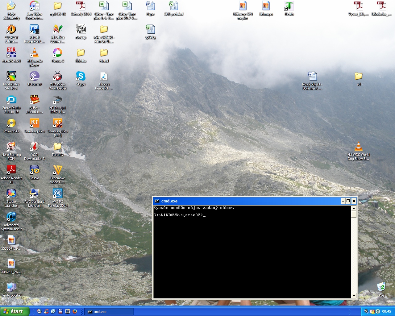

Pri každom spustení PC sa mi otvorí okno cmd.exe (viď.príloha). Prosím, ako docielím, aby sa toto okno stále neotváralo.

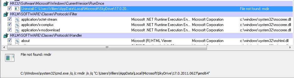

tady je příklad toho, že nemusí být jasné co je not found: ten adresář tam není, autoruns ale vypadá, že si myslí, že chybí rmdir soubor, což je blbost. ( v tomto případě je to jen zmatečný popis)

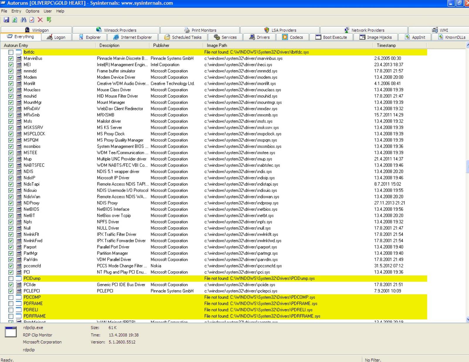

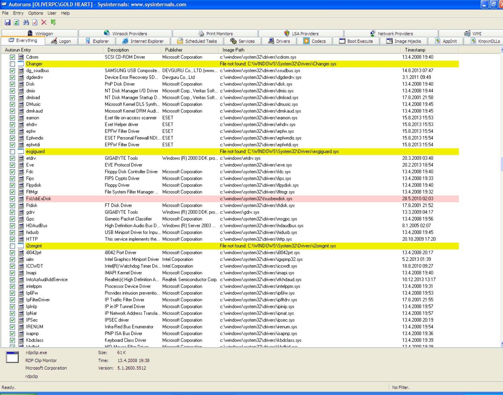

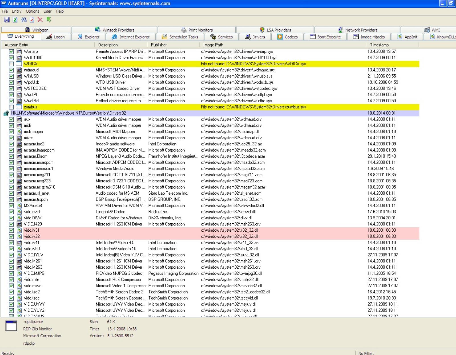

Dík za odpoveď. Skúsil som autoruns, zrušil so odškrtnutie položiek "not found", reštart, ale nepomohlo. Ešte som skúsil tieto položky úplne vymazať, ani to nepomohlo. Posielam v prílohe autoruns. Nie je to síce nejaká veľká vada, okno vždy po štarte vypnem, ale aj tak mi to lezie na nervy. Neviem, som laik, ale nedá sa to opraviť inštal.CD ako oprava systemu?
dej:
file/ run as admin
file/ save - ulož jako *.arn
a nahraj to sem, mrknu, jestli neusnu.
edit// http://pc.poradna.net/file/view/20349-autoruns-2-j pg u ovladačů bacha. nemazat co nevíš.
dúfam, že som to stiahol dobre. To je verzia ešte pred vymazaným nenajdených súborov.
I0bit, glary utillities, eset, avg - ježíšmarjápano.

pff pff, nějak nic šílenýho (krom čističo- bráničů) tam nevidím. podařilo by se ti deaktivovat ty zmetky a restart?
