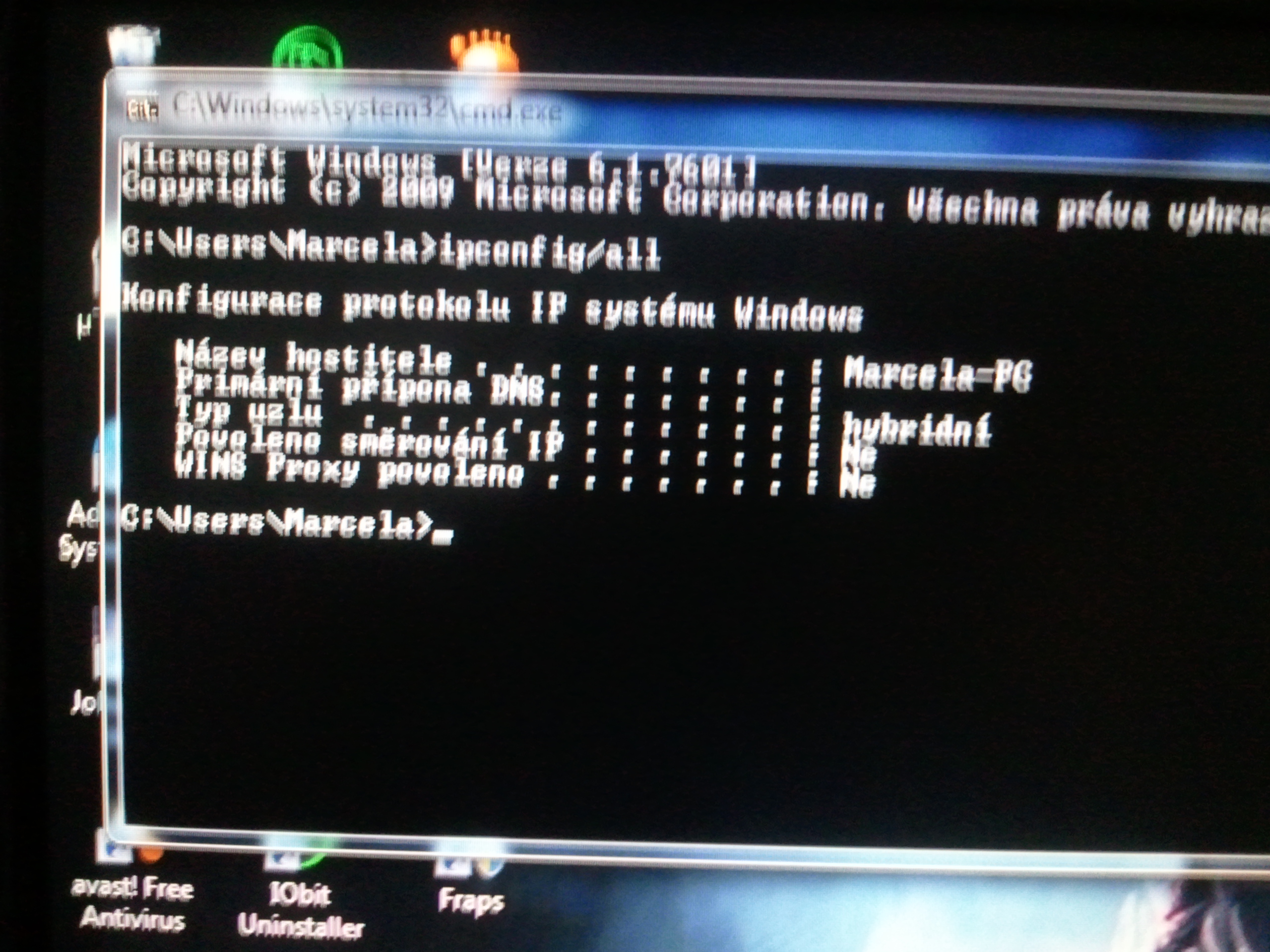

(Při zadání do příkazového řádku ipconfig/all mi to vlatně nic neukázalo (jen prvních 5 řádků - hostitel, Dns, uzel, IP, Proxy) a když sem se pokoušela změnit ip ipconfig/renew vyhodilo mi to že to není možné, protože žádný adaptér není v aktivním stavu z toho sem usoudila že moje pc vlastně ten router/modem nevidí (na routeru ikonka svítí). (jen má dedukce, absolutně počítačům nerozumím :D))

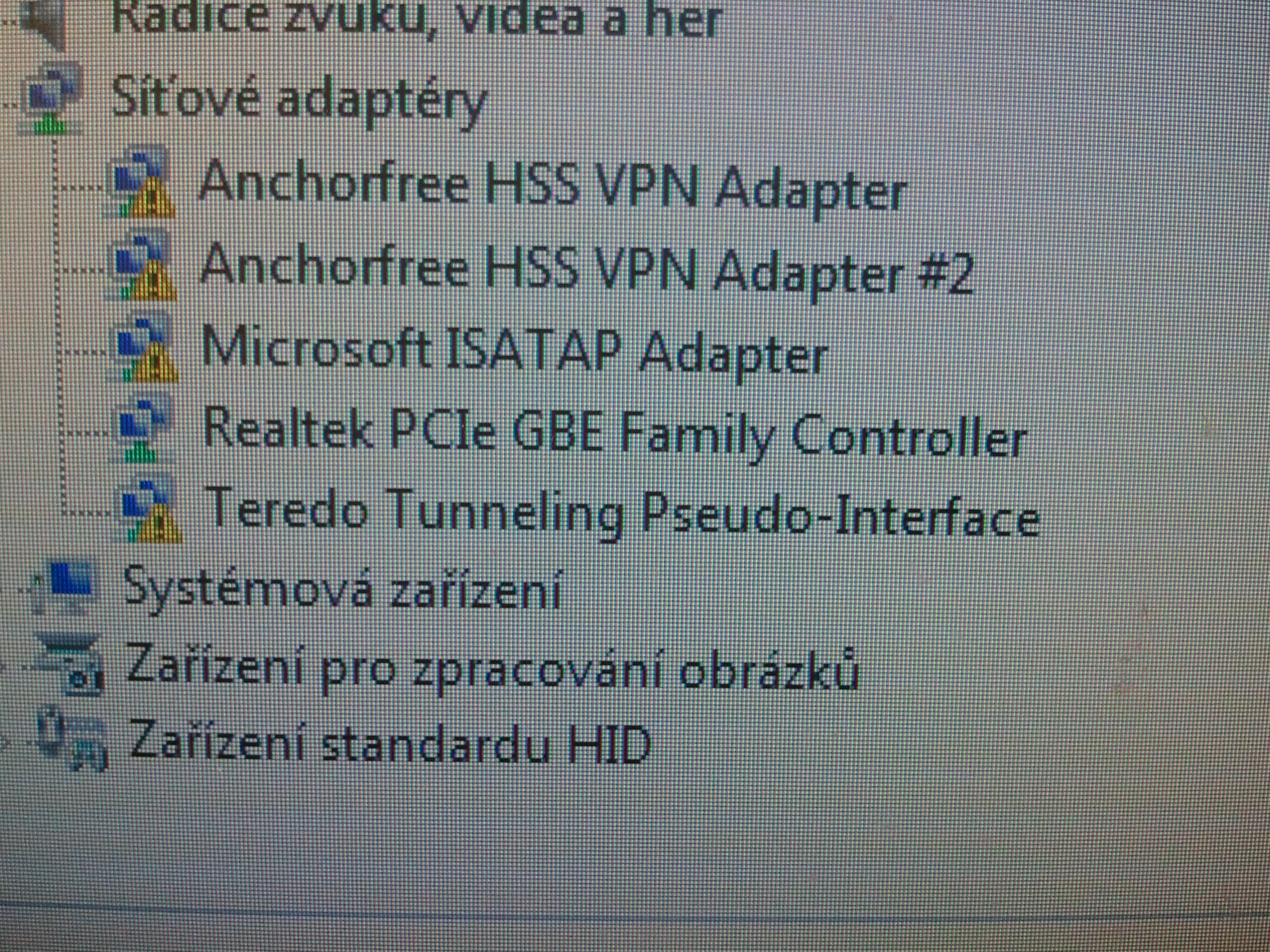

Správce zařázení viz obrázek Jinak základní deska je teda Gigabyte GA-P43T-ES3G, šla jsem na stránku…

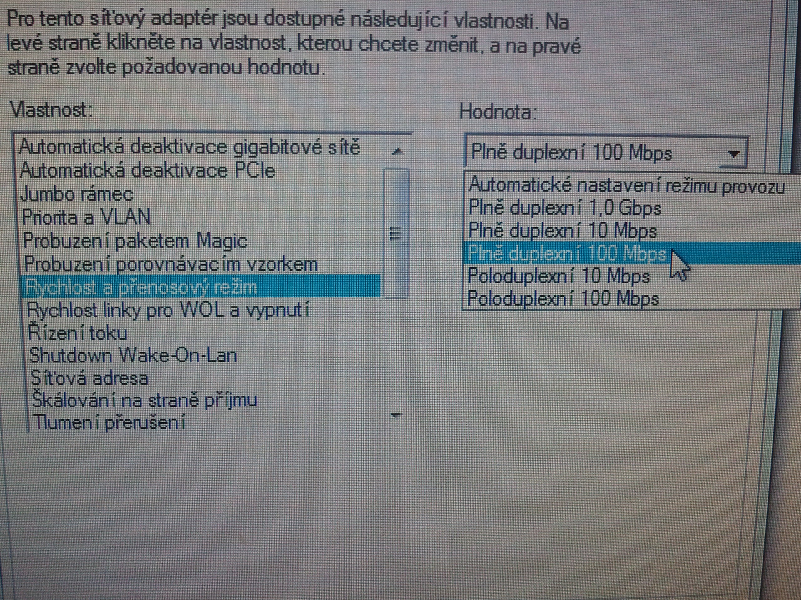

nejspíš půjde o obvyklou nekompatibilitu gigabitové síťovky se 100mbit routerem. správce zařízení -…
lední brtník 08.11.2014 19:58
Původně tam byla automatika, zkusila sem polo i plno duplexní 100 a nic :) jinak děkuju, že se mi sn…

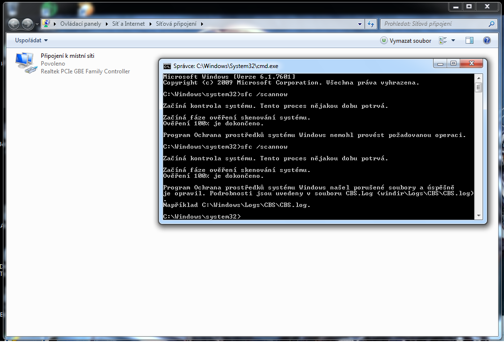

Po napsání ncpa.cpl mi vyskočila normal síťová připojení + obrázek scannu, nicméně žádná změna :)

ve správci zařízení je síťovka vidět?

"ipconfig /all" zobrazí nastavení tcp/ip síťové karty.
tak dostane ta síťovka ip adresu z routeru, nebo je to tajné?

to sem psala už v prvnim příspěvku, že žádnou ip adresu nedostane..
ale ne, tam není vypsané žádné síťové připojení od jakékoliv síťovky.
(jinak správná syntaxe příkazu je s mezerou, na pomlčce/lomítku nezáleží: "ipconfig -all")
ve správci zařízení byla vidět drátová síťovka - jaktože nemá své síťové připojení (ncpa.cpl)?
síťovým připojením windows rozumí sestavu fyzické síťové karty (změnu ovladače jsme zkoušeli na 100mbit), k tomu ovladač typu sítě (klient sítě ms), síťového protokolu (tcp/ip verze ipv4 a další) a souvisejících služeb (obvykle sdílení souborů a tiskáren). této sestavě ms přiřadí název síťového připojení. u notebuku bývají obvyklá dvě připojení; pro wifi a pro drátovou síťovku.
čili u tebe zmizela síťová připojení, zato na ploše jsou ikony od proslulých čističů "avanced system care"?

1) smazat ve správci zařízení všechny síťové karty a restart, ať si to windows detekuje znovu a vytvoří opravená síťová připojení
2) odinstalace všech čističů z pc a opravná přeinstalace přes windows (bez formátu) z originálního instalačního média.
detekuje původní instalaci a zeptá se tě, jestli ji chceš opravit. všechna data a nainstalované programy zůstanou.
lehkou náhradou je spustit v cmd.exe příkaz:
sfc /scannow
opraví zřejmě jen chybějící/změněné soubory systému. jestli i špatné vazby v registrech, je otázka.

k čemu ti kdy jaký čistič pomohl? co jsi s ním vyřešila? proč máš teď pc ve stavu, že ve správci zařízení je jedna síťovka, nesmyslné ms položky s otazníky - a neexistují síťová připojení?

edit: síťové připojení by mělo jít sestavit i ručně (v ncpa.cpl), win xp na to měly průvodce:
super. a jaktože toto "Připojení k místní síti" není vidět ve výpisu příkazu:
ipconfig -all
ve výpisu bude vidět i název síťovky, její fyzická adresa a stav ip adres, to jen pro úplnost.
pokud se výpis nezlepší ani po zadání správné syntaxe s mezerou, toto síťové připojení smazat a vytvořit ho znovu ručně, viz příspěvek výš.
(z tcp/ip protokolů by měl stačit jen ipv4)
