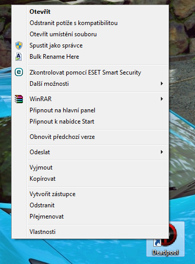

Zdravím,
včera jsem aktualizoval catalyst control center na verzi 14.9 a teď se mi grafika přepíná pouze dynamicky (automaticky). Našel jsem na fórech, že se v biosech musí přepnout režim na fixed, ovšem problém je v tom, že mám ntb HP Pavilion dv7 6050 a tato funkce je podporována modely až 61xx. 60xx mají fixed mod nastavený od začátku a nelze změnit. Nicméně aktualizace na 14.9 mi zapla dynamický režim, takže se ptám, co dělat, abych zase mohl manuálně přepínat mezi grafikami ideálně se zachováním verze 14.9? Popř. jaká je poslední verze, která automatické přepínání neaktivuje?

- Alternativni zpusob prepinani, je kliknout na urcity soubor .exe pravym tlacitkem mysi a zvolit sp…

Bohužel tuto možnost v nabídce nemám... Navíc v některých případech se grafika vůbec nepřepne...

- Alternativni zpusob prepinani, je kliknout na urcity soubor .exe pravym tlacitkem mysi a zvolit spustit typem s SPUSTIT GRAFICKYM PROCESOREM > AMD high performance
