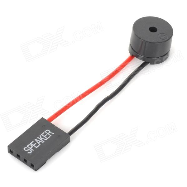

Keď nenabehne obraz, treba zapojiť speaker. Čo ten vraví na zapnutie PC ?
A co jet speaker? Promin jsem jen amatér. Se svým PC jsem si vždy poradil, ale toto se mi stalo poprvé.
Pípá při zapnutí Pc.
No tak na to se musím podívat, protože při zapnutí nepípá....
Někdy je na MB někdy ne, nebo je přímo na Case.
Promiň ale co je MB ? Jinak všechny kablíky z čelního panelu Case jsem zapojil (snad dobře).
MB je Materinská Boska (Motherboard).

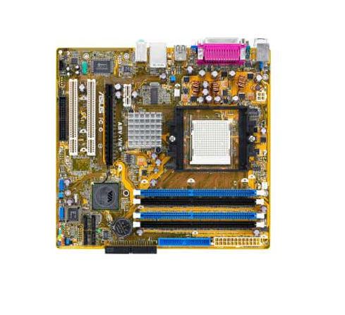

deska u-atx má jen dva ram sloty, nemůže tam být přimíchaný nekompatibilní modul 256mb.
když je v biosu nastavená rezervace -256mb ram pro grafiku, udej celkovou ramku, ne výmysly.

Tahle deska má 4 ram sloty viz obrázek a ramky jsou poskládané v pořadí od procesoru: 1 GB - 512 MB - 256 MB. Jak jsem psal, ten PC pracoval neteři v pohodě co ho má,nevím kdo ho skládal a proč tak divně, ale fungoval. Jo a před nedávnem jsem jí nainstaloval Win 7. Vzal jsem její HDD, zapojil do svého PC kde mám ty samé Win 7 a můj PC ho nepoznal.

4sloty: sorry za zmatek, díval jsem se kdesi na netu na pidiobrázek, ty černé jsem měl za stín.
ten zbytečný maličký nekompatibilní 256mb dimm vyhoď, nemá tam smysl.
