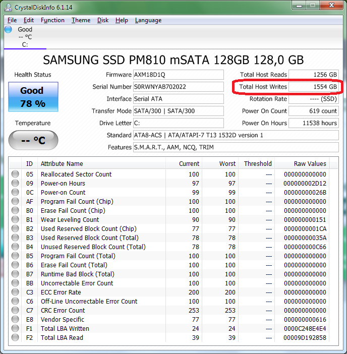

Spousta nástrojů (např. CrystalDiskInfo) ukáže, kolik hodin má disk nalítáno a kolik dat již histori…

Něco je špatně? [img=/file/view/20370-cdi-png]http://pc.poradna.net/file/view/20370-cdi-png[/img]

po 480 dňoch len 78% health status,to nieje príliš povzbudivé číslo........CrystalDiskInfo meria pom…

Pozor, přepočet hodiny/24 není vypovídající, ten SSD mám v ntb od konce roku 2010. Takže už 4 roky d…

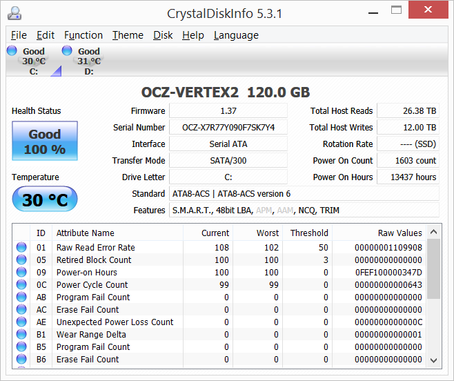

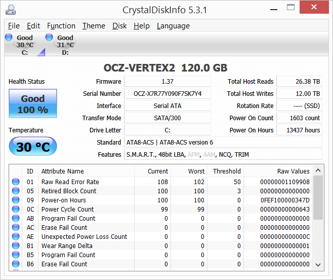

Pro úplnost ještě přidám můj domácí OCZ Vertex2 - oproti tomu pracovnímu má natočeno osmkrát víc zápisů, má víc provozních hodin, je jen o půl roku mladší. A máš tam sto procent, pokud tomu přikládáš nějakou důležitost. :-)
[img=/file/view/20375-ocz-png]http://pc.poradna.net/file/view/20375-ocz-png[/img]
