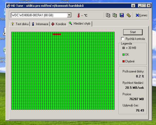

omlouvám se, pokud se to objeví podruhé, ale dlouho jsem tu nebyl a po mém prvním zadání se to v nabídce neobjevilo! Takže teď se třeba budu opakovat! Dělal jsem opravu HW a upadl mi HDD disk. Zapojil jsem ho ihned po pádu do PC a to už nenajelo! Zapojil jsem ho tedu externě na jiné PC přes adapter a spustil "HD Tune". Ten mi hned na začátku našel pár vadných Clusterů, ale jinak OK. Do PC si určitě koupím jiný HDD, ale můj dotaz je, jestli ten poškozený můžu použit třeba jako externí s tím, že bych nějak definoval, že do 1 Gb nemá zapisovat (tam je ta chyba)

Abych pravdu řekl, Vám moc nerozumím, proto přikládám "Screen HD Tune". Nikdy jsem to nezkoušel, ale jestli Vás dobře chápu a došlo k poškození (mým pitomým pádem HDD)pouze úzkého prostoru plotny, tak kdybych znova instaloval Windows na ten samý HDD, tak on ty vadné Clustery přeskočí a obsadí nejbližší dobré!?
