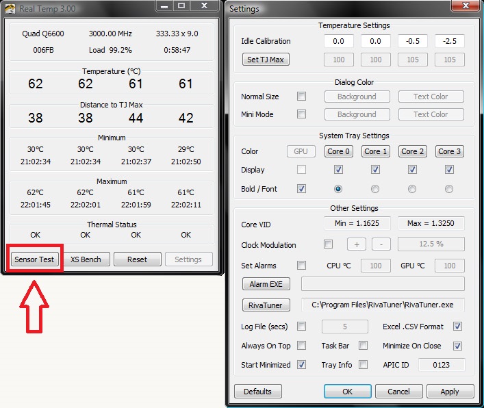

TiP~ Tusim ze Real Temp ma option na otestovani tepelne sondy (DTS) realtemp (tusim s oubor Prime95…

Dík za tip jdu zkoušet, jo Bios jsem flešnul.

Jo, tak prcesor neni podporován tímto programem.
