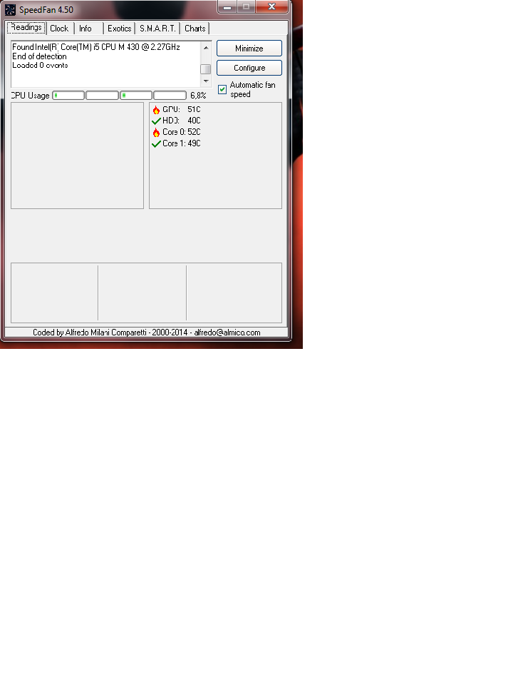

to neni ziadne fun ale speedfan. Mas si ho spustit a pouzit nejake opticke organy na citanie nejakyc…
MM.. 11.11.2014 22:36
tak nejspíš mi to nepodporuje moji zakladni desku protože i když sem to cely prohledal tak možnost k…

MM.. 12.11.2014 21:27
ted jsem na notebooku asi hodinu a větrak toči,sice řve ale aspon se to nepřehřívá tak ja už nevím :…

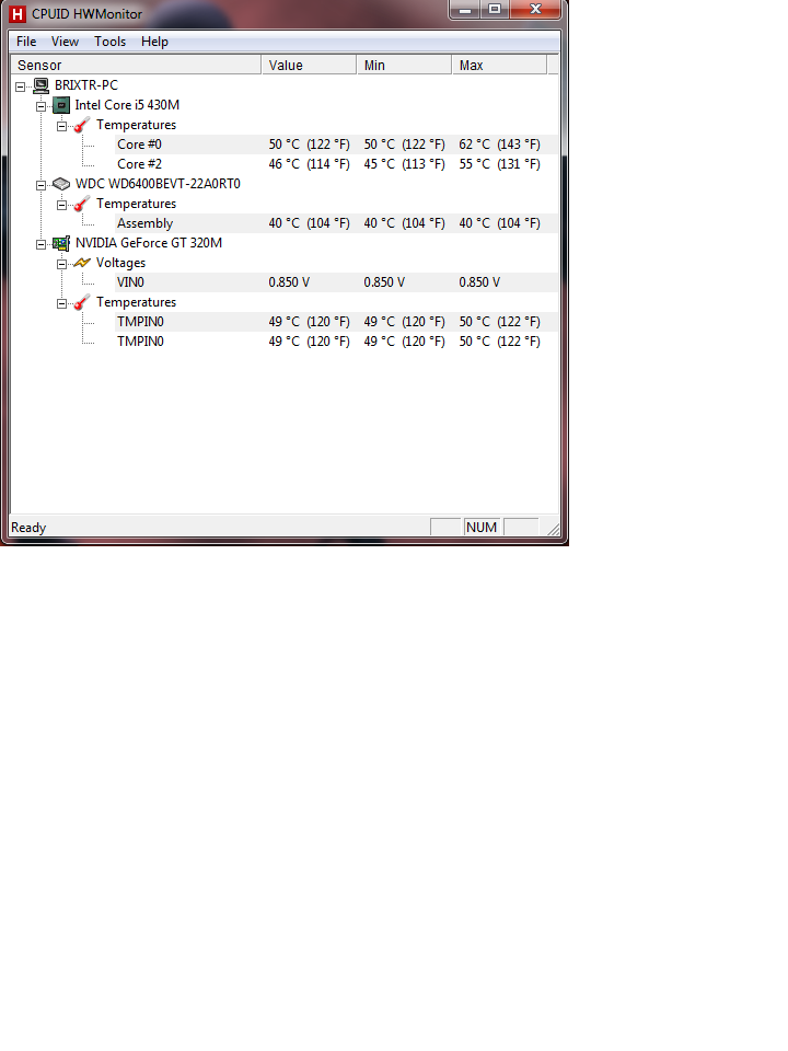

No podla toho screenu nemas tam HWmonitor (vsetky teploty su DTS) t.j. reguluje to controller vyrobc…
MM.. 12.11.2014 21:43
no problem je pravě asi teda v tom větraku jak koukam protože někdy se nezatoči za celej den ani o p…
