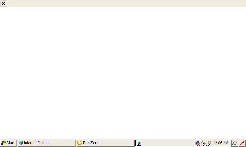

Ještě mám otázku na Internet Explorer (snad ne jen u WinCE). Internet se otevře, otevře výchozí nastavený prohlížeč, ale nemá žádný panel (nástrojů, nabídek...). Nejhorší je, že tam nejsou ani tlačítka zpět a v před. Vypadá takto:¨
![[http://pc.poradna.net/file/view/20481-display-2-bm p]](/file/view/20481-display-2-bmp)
Další problém je, že v nastavení internetu nelze nic měnit. Např. zaškrtávací políčka v nastavení na kartě Advancet. Zkrátka jde jen otevřít a zavřít. V systémové složce jsem vůbec nenašel program ixplore.exe. Je tam pouze IEsample.exe - může to s tím souviset?
Koukal jsem opět do registru, ale nic jsem nevykoukal. Každý příspěvek určitě pomůže. Děkuji předem
Opravdu nikdo neví jak docílit, aby Internet Explorer vypadal normálně:

V registru jsem nenašel žádné abnormality. Mohl bych teoreticky zkusit nastavit v registru všechny položky (klíče) internetu na default podle Microsoftu?
Nevíte alespoň někdo jestli to vůbec zobrazit jde?
Když je to IEsample, je možné, že byl nakonfigurován tak, aby nebylo možné nic měnit a nebyly tam žádné panely?

Jinak jeste prikladam obrazek jak ten IE vypada. Reknete mi alespon, jestli jde na tom neco zmenit.

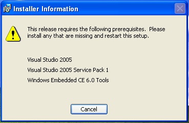

Prosím vás, netušíte náhodou, jestli ještě jde stáhnout Windows ce 6.0 tools pro Visual studio 2005 Pro? Nechci instalovat nový a platform builder mám.
Při instalaci platform builderu mi to hází tuhle chybu. Visual Studio 2005 mám nainstalované.
Nevíte někdo, kde seženu ten WinCE 6.0 tools? To mi tam očividně chybí. Nevím, kde to stáhnout, ani jak přesně se to jmenuje. Na Microsoftu ovšem nic není.
