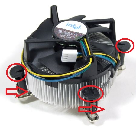

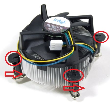

- Tam mas original chladic? - Jestli ano, tak nevim co myslis presne pod koliky, ale uvolnis je otoc…

Základní inteláckej nemám,mám tam Artic cooling freezer 13 a ten to tam má trochu jinak. A ještě jed…

Tušíš aspoň zhruba, kam klikáš a proč? Výrobce má na svých stránkách návodek s obrázkama, dokonce v češtině. Když se na case podíváš z opačné strany než je chladič, možná dokonce uvidíš otvor. Kolíky má boxovaný chladič, ten údajně nemáš.
