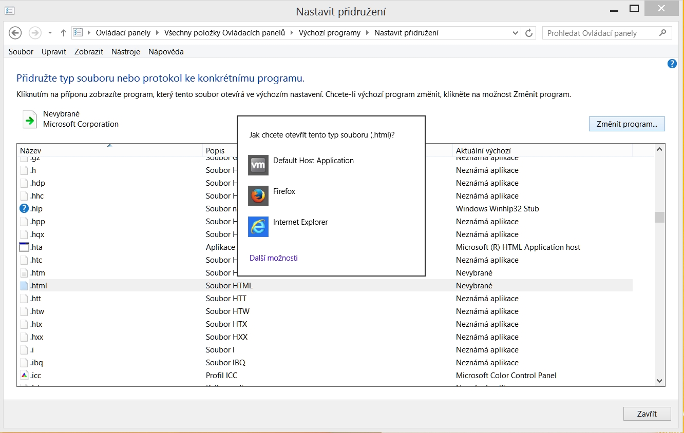

Podle následujícího obrázku nastav u přípon HTM a HTML program, kterým to chceš prohlížet. Ve tvém případě Chrome.

Poslední můj pokus: Pravým tl. myši na nějaký soubor html v počítači - Otevřít v programu... - Zvolit výchozí program - zvolit Chromáka (buď už tam bude v nabídce, anebo musíš ukázat cestu k chrome.exe v PC). Zaškrtnout taky položku K otevření souboru tohoto typu... atd.
Jestli to ani po tomhle nebude fungovat, tak platí Řádek 1.
