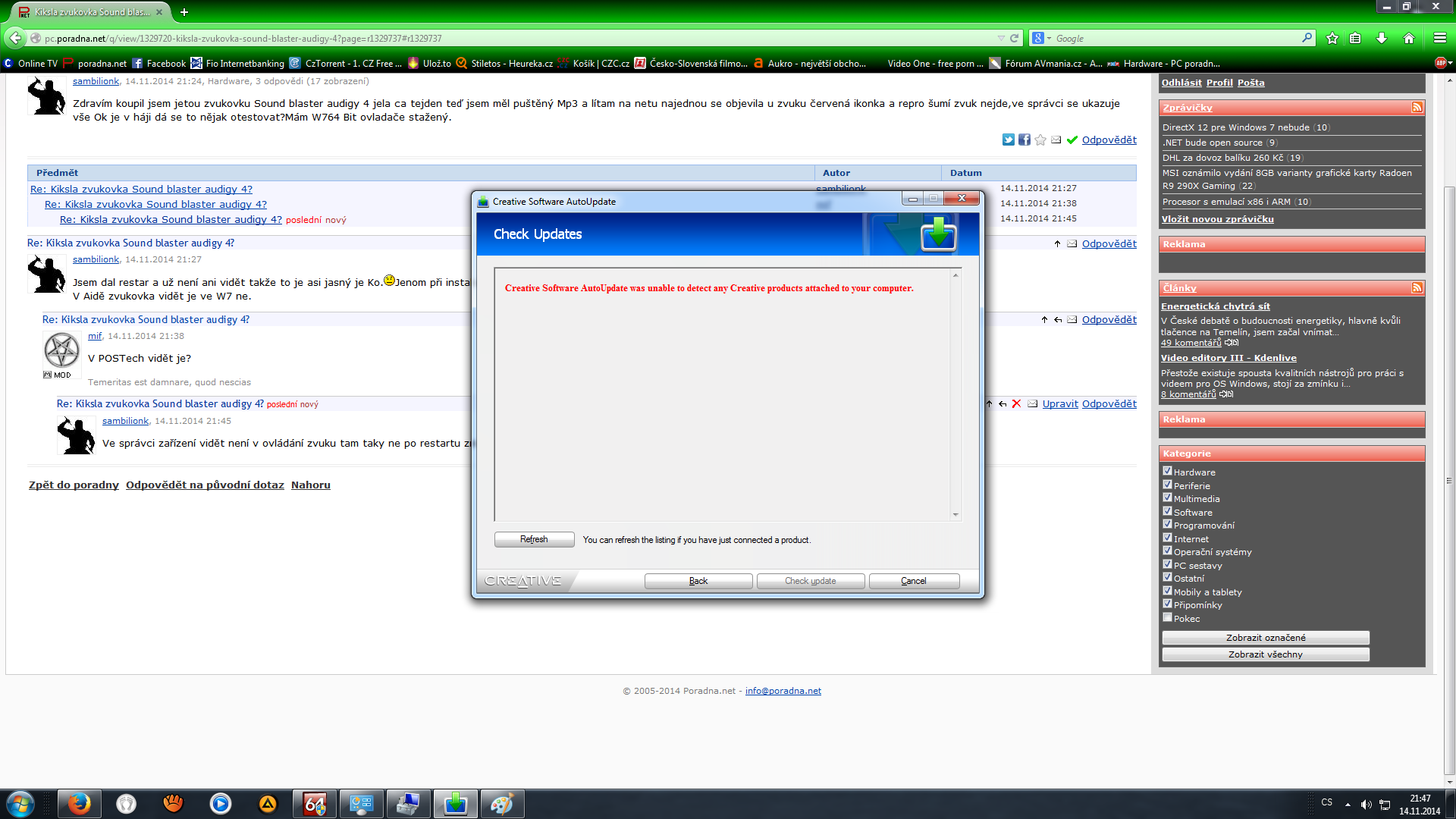

Zdravím koupil jsem jetou zvukovku Sound blaster audigy 4 jela ca tejden teď jsem měl puštěný Mp3 a lítam na netu najednou se objevila u zvuku červená ikonka a repro šumí zvuk nejde,ve správci se ukazuje vše Ok je v háji dá se to nějak otestovat?Mám W764 Bit ovladače stažený.
Jsem dal restar a už není ani vidět takže to je asi jasný je Ko.:-|Jenom při instalaci to chtělo reg…

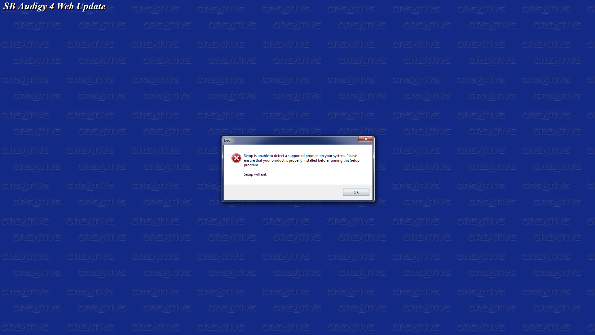

No zatím jí nechám na druhým Pc jestli pojede normálně,zvukovka je Ok tam na tom Pc jsem zkoušel Update pak jsem je komplet odinstaloval a nainstalovat nazpátek už nešli viz obr nahoře. Mám tu ještě jednu Creative tu jsem do toho druhýho slotu dostal není tak široká testnu až v pondělí a mrknu na ty doporučený ovladače,dík za typ .
