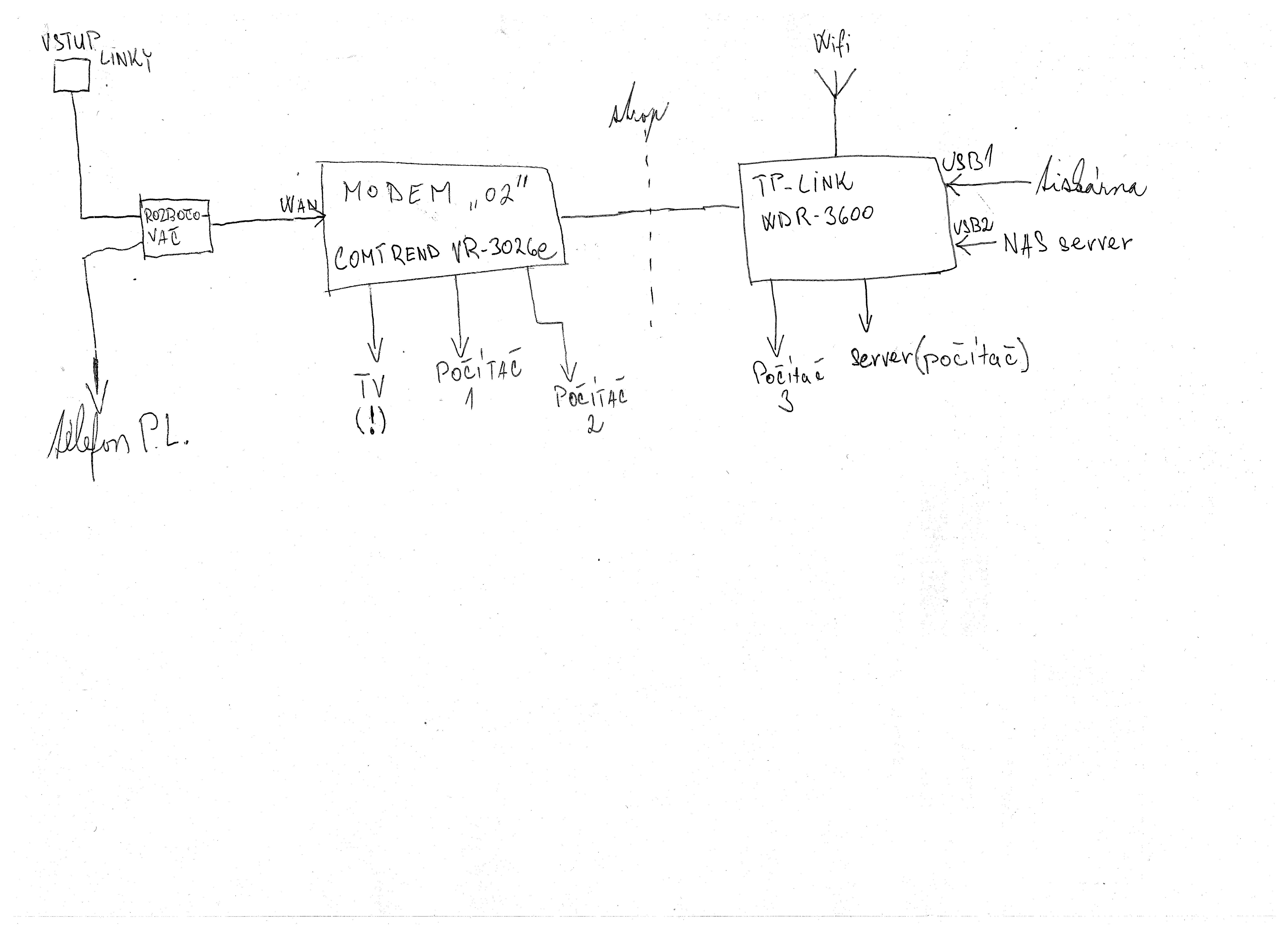

Zdravím,
mám takový problém se kterým si nevím rady. Doma máme počítačovou internetovou síť (viz obrázek), která běhá 100MBit/s. Rychlost to není malá, ale já jsem si koupil nový modem z důvodu silnější Wifi, který má gigové LAN porty, tak bych chtěl využít plnou rychlost portů. Problém je v tom, že síť jakoby "vytváří" modem, který má pouze 100MBit/s, takže vytvoří i síť s maximální rychlostí 100MBit/s. Já právě potřebuji nastavit DHCP server, tak aby interní IP adresy byly přidělovány až druhým modemem v řadě. První by zpracovával WAN síť a TV a druhý by přiděloval IP adresy a zabezpečil síť s rychlostí 1GBit/s alespoň mezi počítačem 3, serverem a NAS serverem. Nejvíce mi vadí, že na NAS server kopíruji pouze okolo 10MB/s.
Šlo by to nějak nastavit ? Já už jsem se v tom několikrát hrabal, ale nikdy mi to nefungovalo, tak jak jsem si přál :-)

Ta dolní část ( první model - je v přízemí ) to bylo jako první + v prvním patře počítač 3. Zbytek byl nástavba a další rozšiřování. Přes strop už další kabel natáhnout nejde. Ten druhý modem je nyní zapojený jako SWITCH. Když budu IP adresy přidělovat ručně, tak mi nefunguje internet, vůbec se nedostane do druhého modemu. To bylo to první co jsem zkoušel.
Navíc jak to píšeš, tak by to asi fungovalo, ale problém je s TV, ta musí být zapojena do prvního modemu.
- Protoze mas zrejme dve stejne IP, nebo mimo normu.
- Nemas to nastavené jako LOKALNI sit 1 a LOKALNI sit 2 ? Pc co mas nahore ti pise jakou vychozi branu? PINGovat PC v prizemi jsi zkousel?
- Tak pak nechapu proc tam nastavujes DHCP
Ano všechny počítače v síti vidím, je to jedna lokální síť. Zase takový začátečník nejsem, abych neuměl přidělovat IP adresy manuálně, takže ne, nemám dvě stejné.
Ano je zapojen jako SWITCH, ale rychlost je pouze 100MBit/s, na 1G se prostě nedostanu. I počítač 3 a server mi píše : "rychlost sítě 100MBit/s".

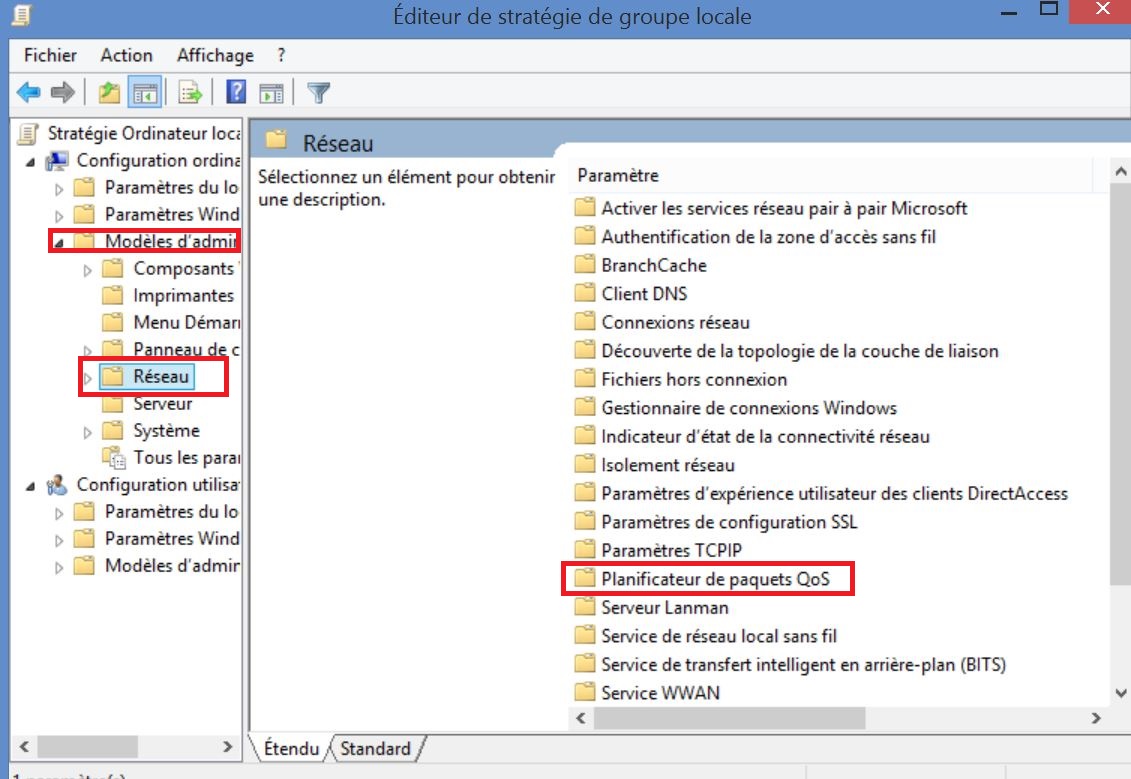

- Do nastaveni sitové karty ses dival? Full Duplex a Half Duplex ti neco rika?
- Spust:
1) gpedit.msc
2) Model administrace (cesky mozna vzor administratora)
3) Pockej udelam screen:
[img=/file/view/20473-capture-jpg]http://pc.poradna.net/file/view/20473-capture-jpg[/img]

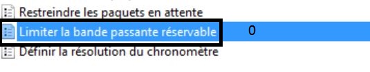

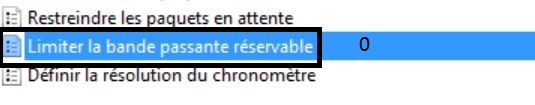

A zde zadej 0 jako bezlimitu.
[img=/file/view/20474-capture2-jpg]http://pc.poradna.net/file/view/20474-capture2-jpg [/img]
