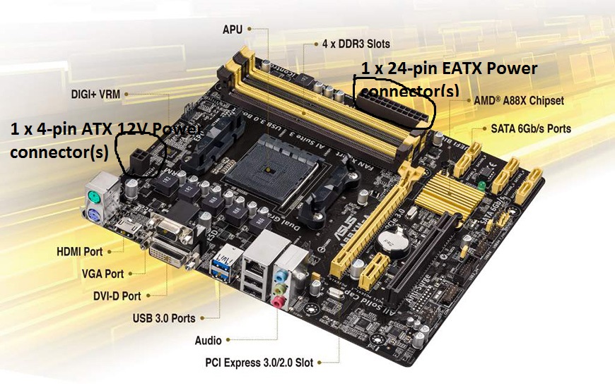

Chcel by som sa spýtať či tento zdroj http://www.alza.sk/seasonic-ss-500et-t3-d457190.ht m, ktorý má napájanie ku matičnej doske 20+4-pin ATX 2.3 konektorom bude pasovať do konektoru napájania tejto dosky asus-a88xm-a-d477053.htm ..
Pýtam sa to preto lebo som si všimol, že základná doska má v popise, že sa pripája 24-pinovým napájacím konektorom EATX. A práve toto my nesedí. Je nejaký rozdiel medzi tým ATX 2.3 a EAXT? Bude sa to dať pripojiť?

Sú to dva odlišné konektory a každý je umiestnený inde na doske: [20475-line-jpg]

Diki..no to že to sú dve odlišné konektory som vedel aj bez teba..len som sa pýtal aký je rozdiel me…

U napájení procesoru se jako ATX označuje čtyřpin, kdežto EATX je osmipin, který do čtyřpinové desky…

EATX je rozměr desky, tamto je EPS, ale to je naprosto jedno, tomu budoucímu vysokoškoláčkovi jednod…

dobre..takže ten 4-pin port na doske..do mňo sa prípadne(ak budem mať extrémne energeticky náročný p…

NE, ten se tam zapojí vždycky. Pro extrémě žrávé procesory jsou určeny desky a zdroje vybavené osmip…

Ďakujem za objasnenie..
