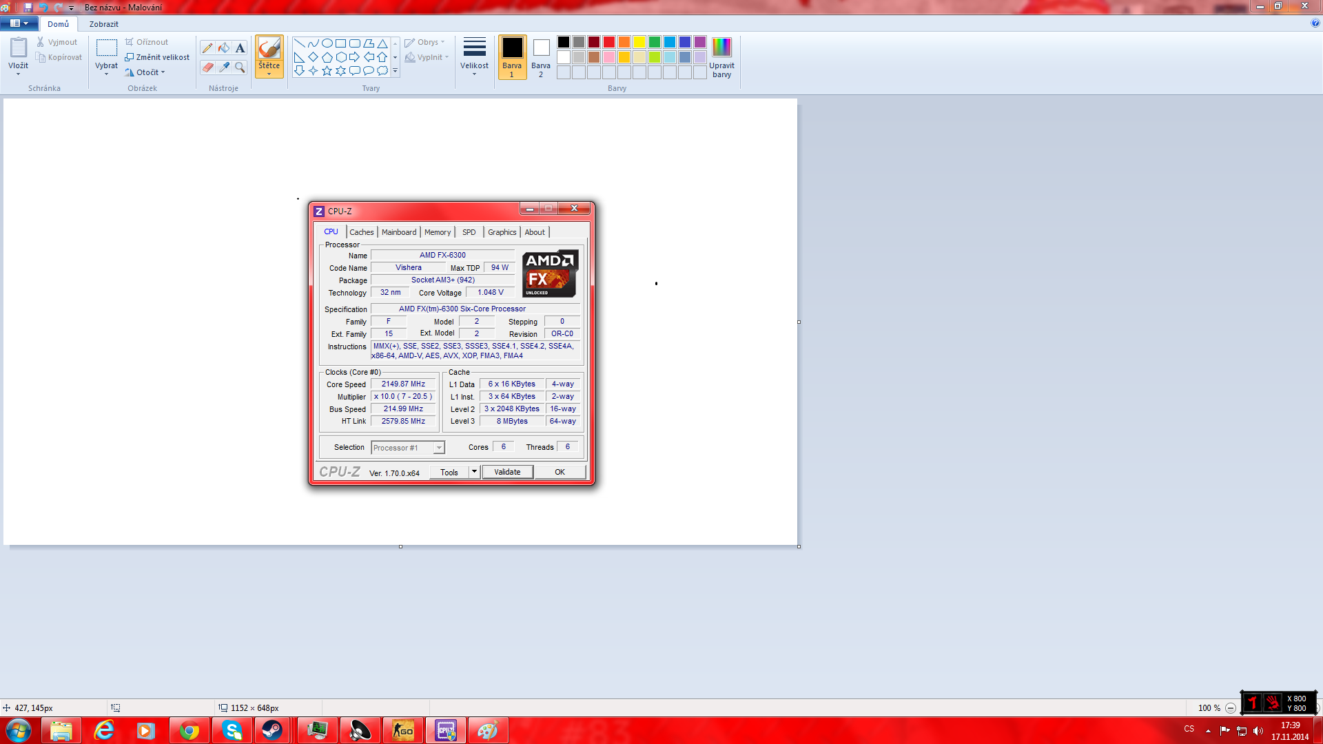

Po přetaktování na 4.3 Ghz v BIOSu mi v programu cPU-z ukazuje

Problem je v Core speed ukazuje 2149 Mhz když mam 4.3 a ještě jeden problem pokles fps ve hrach...

Procesor neběží na plné frekvenci, pokud nemá žádnou pořádnou zátěž. To je naprosto normální.

To bude tím, že nevypnul šetřící funkce v biosu. Takové OC je nanic.

Takze v tom CPu-Z aby to Core speed ukazovalo 4.3 GHz tak bych to musel mít v plne zátěží ?

Ano.
