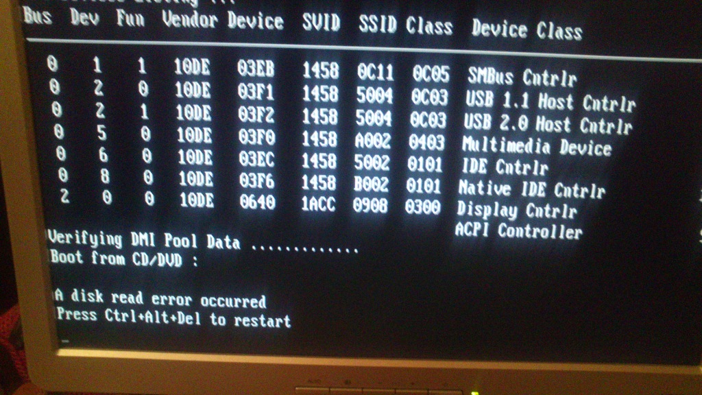

Nedávno mi přeinstalovávali windows z XP na W7 (nevím,zda to s problémem souvisí)a dnes,asi po 14-ti dnech,když sem počítač zapnula mi počítač začal hlásit,že se vyskytly problémy se čtením disku,ať ho restartuji,ale pokaždé,když ho restartuji,tak se dostanu k tomu samému a furt se to nechce přečíst. Věděl by někdo prosím co s tím? Opravdu by mi to pomohlo,předem děkuji.
PS: tady připojuji obrázek,co mi počítač ukazuje
zkontroluj si nastavení BIOSu.

Nemáš tam připojeno něco v USB? Aktivuj SETUP (nejčastěji se to provádí klávesou <DEL> při startu PC…

Jedinou klávesnici mam připojenou,ale na tu ten počítač vůbec nereaguje :/

Musis mackat spravnu klavesu v spravnom momente, ne kedy sa ti zachce. Ked to nestihnes tak ctrl-alt…

Pokud je máš USB klávesnici, tak to se starší deskou může být problém. Starší desky občas neměly zap…

nestrčil jsi tam druhý disk bez systému?

Alebo cd do mechaniky

Pokud je disk v pořádku tak v BIOSu koukni na nastavení AHCI/IDE mode.

to by nevypisalo disk error. Nastava tam skutocne chyba citania, otazka ci z HDD, alebo z niecoho in…

Však jsem psal pokud je disk v pořádku. A dotlačení kabelu to jsem taky zapoměl. :) poslední
