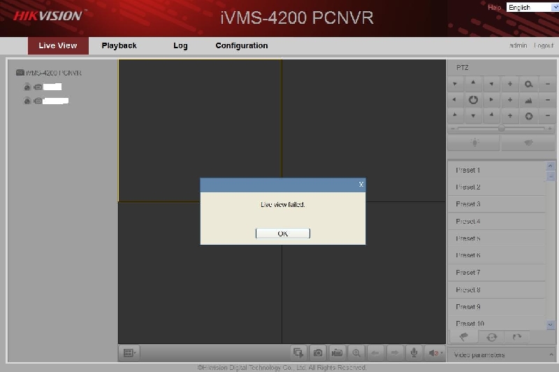

Zdravím, řeším problém.
Mám zprovoznit dvě IP kamery iVMS-4200 PCNVR.
V lokální síti vše šlape jak má, jak přes klientský program, tak s přístupem po zadání lokální IP adresy (192.168.xxx.xxx) přes webové rozhraní. Ovšem problém je s přístupem z "venku"
Samozřejmě, že je "veřejná" IP adresa. Router TP-Link TL-WR1043ND (odkaz na simulátor) cz.tp-link.com má rezervovanou adresu IP kamer a port forwarding je nastaven na tuto IP adresu s portem 80 a protokoly All.
Z venku se dostanu do přihlašovací stránky IP kamer a zobrazí se i ovládací rozhraní s náhledem obrazovek. Video ovšem nejde. Připomínám, že na tom samém notebooku v LAN síti video jde, takže chyba zásuvného modulu Firefoxu nepřipadá v úvahu (zkoušeny i jiné prohlížeče). Nejde ani na třech dalších počítačích mimo LAN.
Kde může být problém
tys čekal, že ty kamery streamují na portu 80/TCP?:-D edit: většina kamer streamuje přes RTP nebo n…

By default Hikvision devices uses the following 4 ports: *Device: 8000 *HTTP: 80 *SDK: 8200 *RTSP: 5…

Potkal jsem podobny problem, kdyz byly kamery na portu 80 tak do toho kecal web filtr z Eset antivir…

Ach jistě, já blbec (ale ne zas takový, přišel jsem na to sám a bez manuálu):-)
Máš pravdu, že ne každá kamera to tak má. Několik těch levných jelo na portu 80 a zas tolik jsem jich nezprovozňoval, proto jsem se ptal:-)
Nešlo to jinak, než dát IP kamer do DMZ.
I tak děkuji za lehce jízlivou radu.
*Device: 8000
*HTTP: 80
*SDK: 8200
*RTSP: 554
ale to si sa určite už dočítal z manuálu...
"vsjo jasno zacem bukvy" :-D
