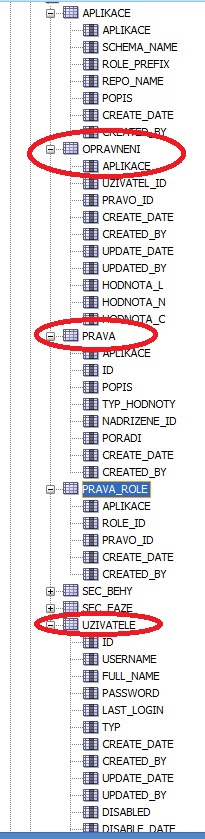

Dokumentaci k tomu nemám a nejsem specialista přes DB a vůbec ne Oracle DB.

Rozložení využitých tabulek (označené) vypadá takhle:
[http://pc.poradna.net/file/view/20513-tabulky-jpg]
Zítra se pokusím vložit v rámci možností nějaký sampl dat, pro případ, že to fungovat nebude ani potom.
