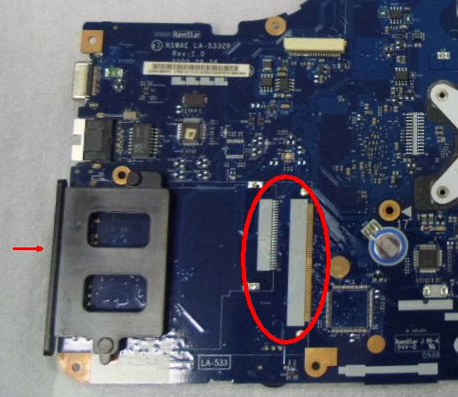

Pokud nejde napájení portu, možná by stačilo vyměnit pojistku. To zelené v levém horním rohu obrázku.
Ono je dobre to zmerat (od USB portu postupne), neco zelene moze byt cokolvek pre cokolvek.
To mohla odejit jen pojiska?? Pocitac dostal nejakej štos pres usb od tiskarny. Tak ze mi vyhorela tiskarna odesly usb a odpalilo to jeste hardisk. Hardisk jsem dal novej a normalne chodi. Usb nejdou, zkusil jsem odpojit ty co na ne byla pripojena tiskarna a do toho zbyleho jednoho sel proud ale nechodi.
To jste ovšem původně neuvedl. Ale za zkoušku to snad stojí (nemusíte jí hned měnit, stačí ji změřit).

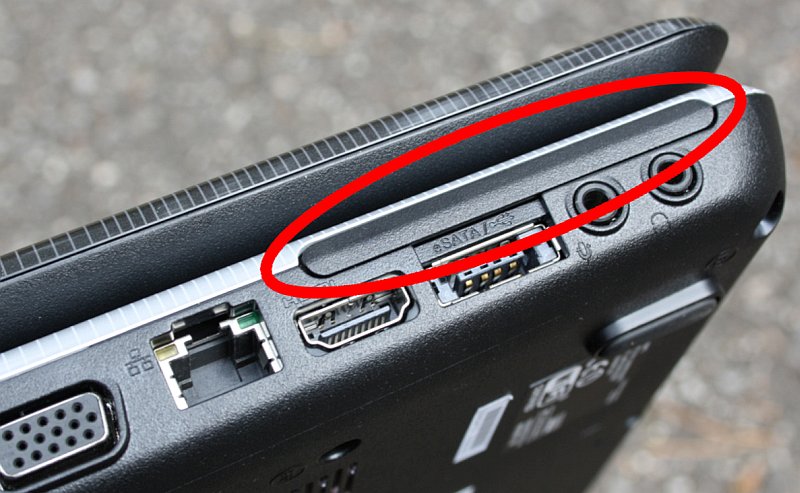

Měl by mít Express Card slot, takže třeba tenhle řadič:

Psal jsi, že máš Toshibu L550. Tohle je obrázek z recenze Toshiby L550:
Takže tam vážně ten slot nemáš?
Takhle to tam mam, ale to je jen krytka za tim nic nejni. Ani nejde vindat bych musel rozebrat notas.
Díky za pobavení. Když nejde vyndat, jak víš, že za ní nic není?
Ale dobře, už tě nebudu přemlouvat, je to tvůj notebook, a tak o něm určitě víš mnohem víc...
Myslel jsem ze by ta krytka mela jit normalne vindat. To je tenhle slot za tim plastem??
