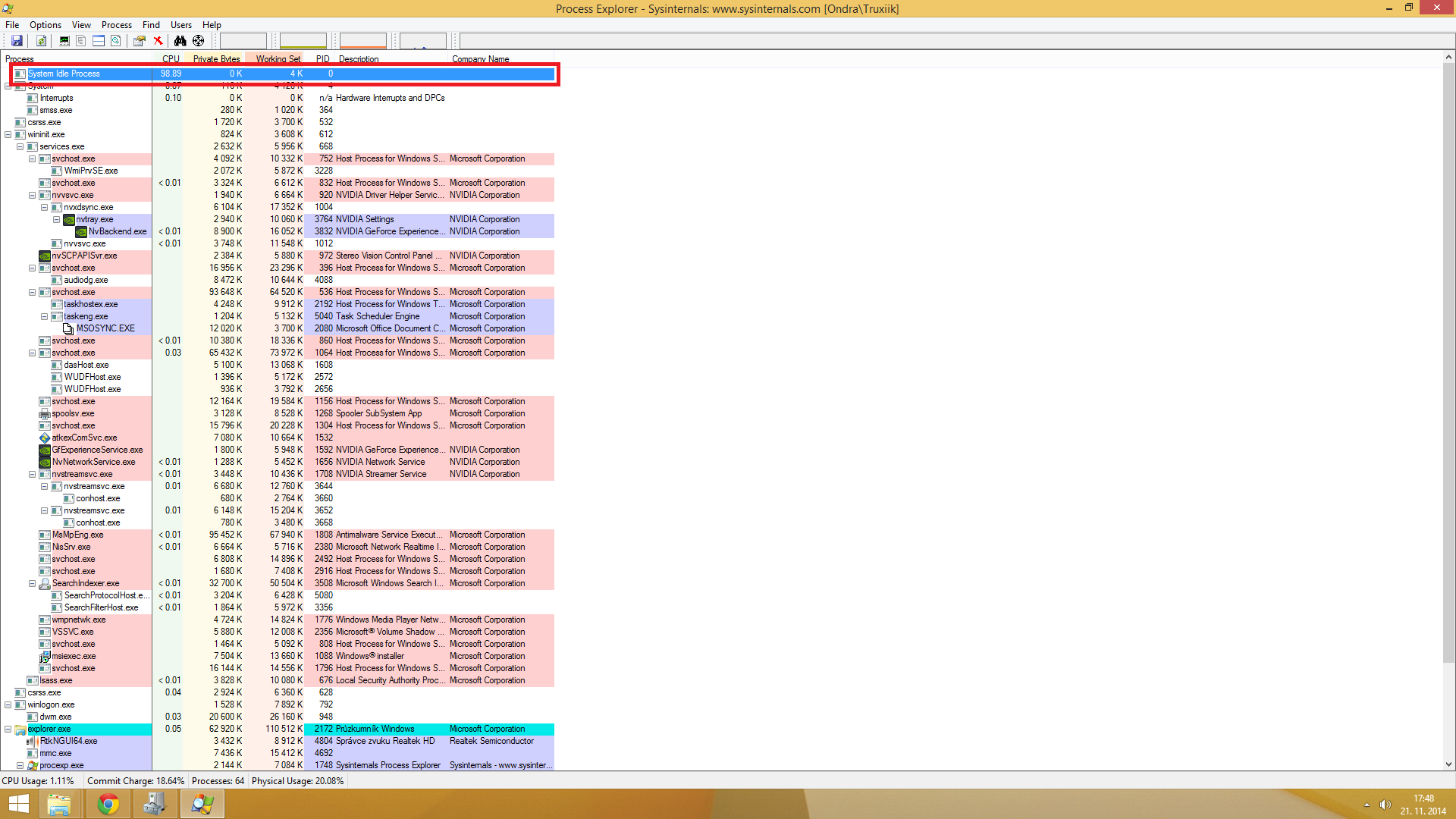

Proč si teda neotevřeš správce úloh a nepodíváš se? Využití CPU až 10% v klidu není normální.

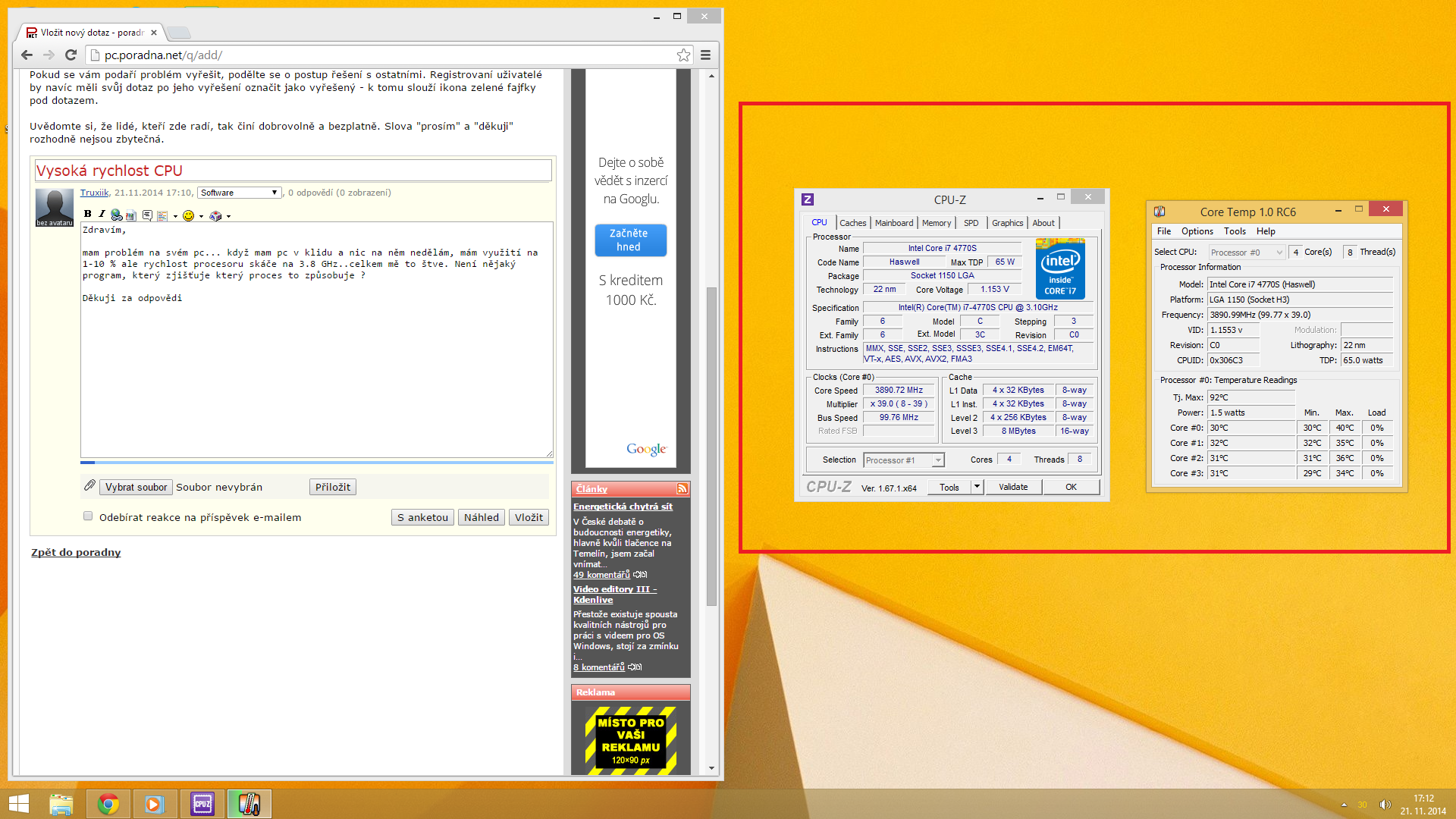

Jenže tam je jen využití procesoru na kolik procent, to já mam mezi 1-10% ale prostě ta rychlost je…

daj si zobrazit procesy vsetkych pouzivatelov, a zorad si to podla CPU (kliknes hore na ten stlpec)

Vyuziti CPU mas mat 0%. Co vytazuje tych 10%? Mas tam nejaky dementny antivir? Tak asi ten. (P.S: al…

Mě nejde o tohle ale o tu rychlost, která je na 3.8 Ghz..normálně by měla být na 800 MHz..

Ked to nic nebude vytazovat tak bude na 800 P.S. ked neveris spravcovi procesov tak si stiahni proc…

Tak mi tam vyskočil tenhle proces, ale ten vypnout nejde, protože je to něco se systémem. Nevíte, ja…

Ten ti zjednodušeně říká kolik procent procesoru nic nedělá.

Pisal si ze mas vytazeny CPU na 10%, a pritom nemas. Tak sa tam mas kukat v momente ked CPU bude na…

Děkuju moc :)) bylo to tím profilem poslední
