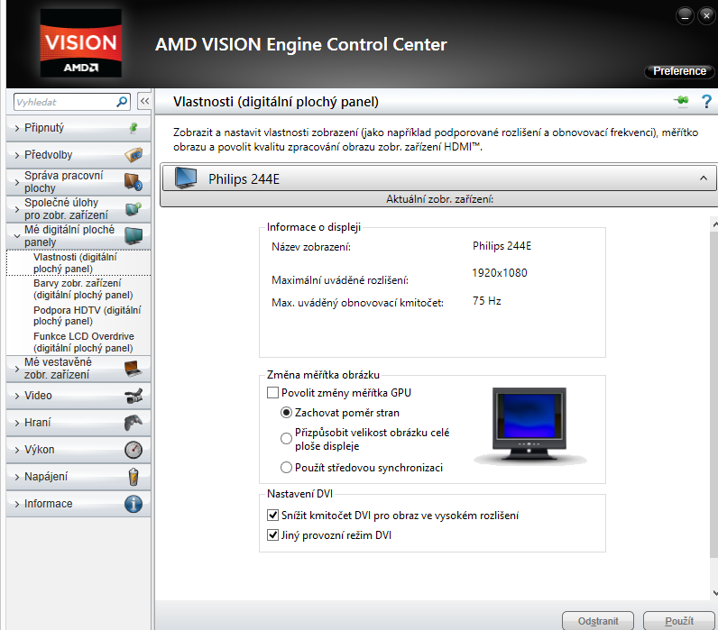

A skusil si teda odskrtnut to snizit kmitocet DVI alebo to jiny rezim DVI, alebo aj obe?

Ano zkoušel. Nic nepomáhá. Asi koupím redukci DVI-HDMI. S drátama DVI-HDMI mám špatné zkušenosti.
