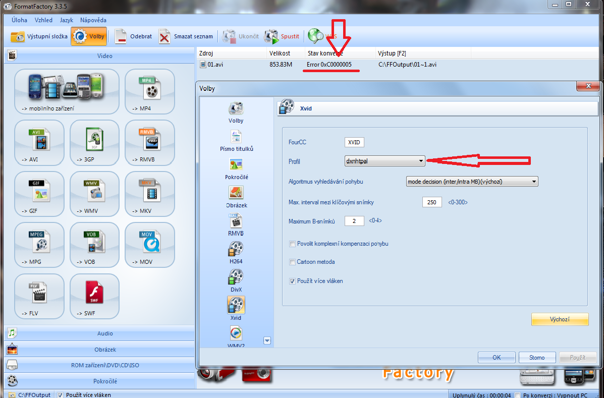

Dobrý den mám problém s formátováním seriálů ve format factory, filmy pouštím na Set-top boxu z Externího Disku přes USB, pro set top box sem musel film vždy formátovat ve format factory, formátoval sem do AVI-video kodování XVID- ten sem měl vždy nastaven na profil DXNHTPAL, ten jediný mi vždy set top box přehrál ale z ničeho nic mě to začalo házet Error 0xC0000005.Poradíte mi jak vyřešit ten Error nebo alespon mi poradtě co jiněho zvolit místo MPEG4(XVID) aby mi to set top box přehrál. Mám Zircon T Premium a doposud sem si každý film sám zformátoval a krásně přehrál prez exterák a docela mě štve že mi to začalo z ničeho nic házet ten error, ted strašně dlouho stahuju filmy než narazím na ten co mi Set top box konečně přehraje. Předem díky a doufám že mi někdo poradí.

Asi by som skúsil updatovať na najnovšiu verziu 3.5.0 (Tvoja je ako vidím z obrázka staršia 3.3.5)..…

Tu už mám, po napsání sem na poradnu sem si stáhl 3.5.0 já sem zkoušel ruzné verze co sem našel na n…

Asi by som skúsil updatovať na najnovšiu verziu 3.5.0 (Tvoja je ako vidím z obrázka staršia 3.3.5)...
