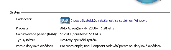

Ahoj mám už dlouhodobý problém se starým počítačem.
Dříve sem ho přeinstaloval bez problému ale teď to něják blbne je to opravdu starý počítač originálně v něm byl Windows XP řekl sem si že tam nacpu Windows 7 a to byla chyba! Nainstaloval sem tam WIN 7 a teď se tam
seká i counter strike 1.6 který šel na win XP uplně v poho pc parametry pc přidávám screen grafika je radeon 128mb stará ale dobrá :) No teď sem hodím ty fotky a doufám že mi pomůžete děkuji! :)
PS:tu modrou obrazovku mi to hodí pokaždé když chci nainstalovat WIN XP mám originální CD takže nevím čím to
může být štve mě to :(
